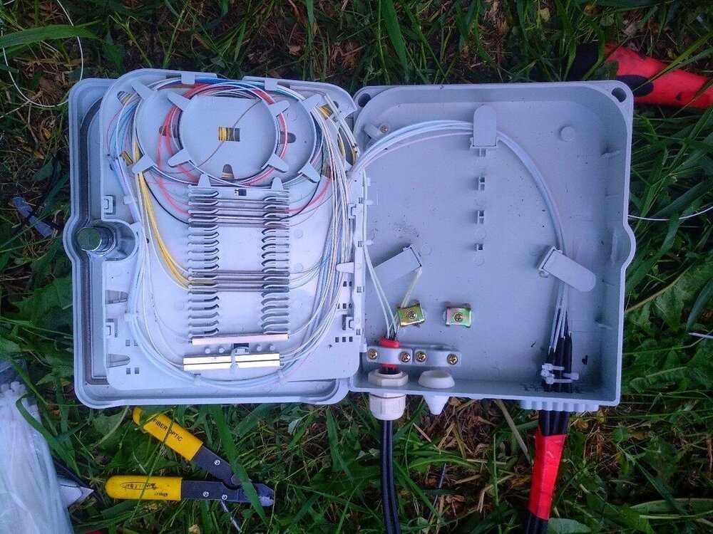

Posted
29 минут назад, WideAreaNetwork сказал:
интересует кто как укладывает в понбокс 5мм абонентский дроп, так как там резинки под кабель 2-3мм, выкидываете их или как-то по другому?
мы используем обычные муфты, так как не пришло в голову как заводить кругляк в пон боксы и как его крепить там
Posted
34 минуты назад, WideAreaNetwork сказал:
резиновые затычки как фоб-16? если сильно поебстись, то можно плоской отверткой и такой-то матерью упаковать эту резинку с каблом внутри в посадочное место. лично я когда приходиться лезть в пон беру шуруповерт и сверло на 5 - и разкурочиваю дырдочку в резинке до нужного диаметра. внутри уже пига и через sc-адаптер в абонентский делитель.IMG_20190905_115831.thumb.jpg.a83f367fbafcb51c7c894a5ed11cba54.jpgIMG_20190905_115656.thumb.jpg.c2e9077d2d9ca5b2514a5ae084c31491.jpg
ну а с 08м если некуда вариться можно поступить примерно так так.
  • Thanks 1

Posted
to NaviNavi фото не мое просто принцип "крепления" абонентского кабла в подобном боксе. с обратной стороны пига сразу уходит в делитель через sc. лично я склонен оставлять кольцо пиги прозапас если это маленьки 08 то со стороны разварки. если побольше - 16й, то в этом прикрытом пла стиком отсеке. если не жалко, то пиги на всех абонов закладываются сразу, потом по мере необходимости просто обвариваются в касете без их укладывания каждый раз.
13 минут назад, WideAreaNetwork сказал:
ага - Crosver FOB-04-16D
ну это под касетный делитель. я таких не мацал. и опта кагбе неправильно зачищена. модуль должен уходитьв касету и там стяжечкой его. хотя когда абон отводов уже много конечно проще без изъебов с модулем. волокна завел в касету и гуд(хотя уже говнострой начинается). но тут нужно следить чтобы при закрытии открытии не повредить эти волокна и не загнуть.
есть еще вариант с ftth гильзами, которые одним краем усаживаются на модуль кругляка а второй край на 3мм патч. на форуме уже было поищите...
Posted
Оконечивать 5 мм кругляк в ПОН-боксе сваркой - онанизм.
Они предназначены для готовых патчей, преимущественно - лапши.
Можно пойти путем @uacity - подключать двух абонентов двумя половинками готового внешнего патча. Заводской разъем - в бокс, а в доме абонента уже оконечиваете как велит душа и позволяет религия.
Если же хотите таки варить абон-отводы - более удобной муфты под это дело как FOSC-S206   - я не встречал. В одной касете варится транзит, в другой - абонотводы. В любой момент есть доступ куда угодно.
