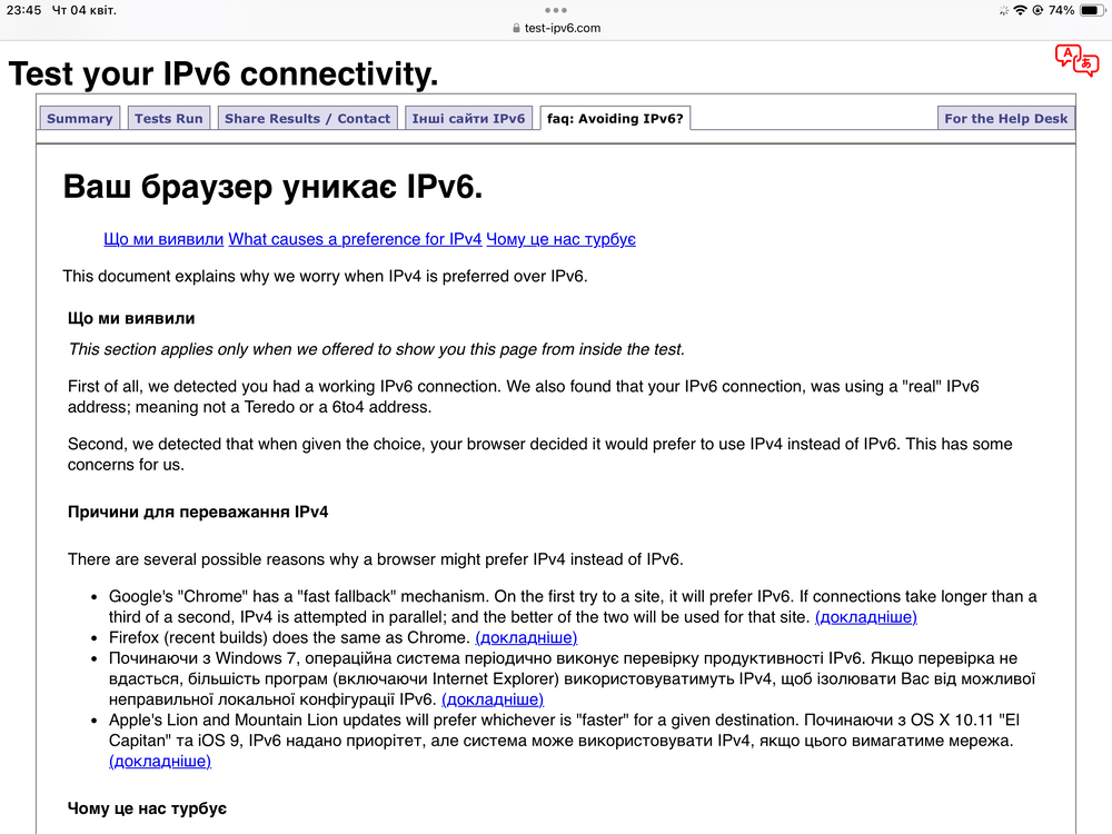

В чому проблема ? В мене чи в провайдера ? Знаю що мій кабель lan зверху на чердаку включений у 8 портовий гігабітний мікротік
