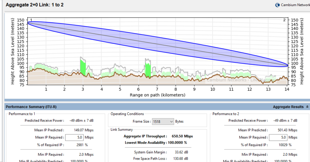

7 часов назад, BALTAR сказал:
Координаты в личке.
Сам посчитал, проблем не вижу.
Там где LinkPlanner рисует лесополосу-её нет.
Мачту где висит мастер визуально наблюдаю до самого основания.
Если на самом деле леса нет на 10.5 км и на 14 км, что видит по рельефу  LinkPlanner,   то тогда уберите на линке деревья - подведите к лесопосадке мышь и поставьте вместо деревьев - open space или типа кустарник .  Тогда получите  вот такую картину.
То есть сигнал должен быть -49 дБм. Где то потеряли 10 дБ. Если юстировка  правильная, пигтейлы качественные,  и на трассе точно нет в зоне Френеля леса и зданий, то остается- антенны. Нужно их менять.
Мы можем дать антенны  диши 30 dBi H/V, 5 GHz,  инженерные образцы отечественного производителя Visat ( они их делают для релеек), там все параметры в норме- КУ 30 дБи, КСВ  <1.5  по всему диапазону частот, X-Pol isolation >45 dB  и др. попробуйте их. Найдем где собака порылась.:)
Відредаговано Alver
13 часов назад, BALTAR сказал:
Координаты в личке.
ешкин кот дайте координаты уже самому стало интересно посчитаю в РадиоМобайле что что а трассы лучше этой проги не видел
если дадите координаты надо частоты, ширина канала , высота подвеса над землей
6 часов назад, Alver сказал:
Дать в смысле безвозмездно на пробу? Если сигнал подымается-мы купим. И сколько стоит один такой диш?

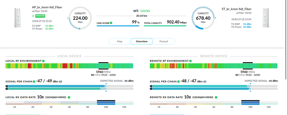

7 часов назад, Ромка сказал:
накину комбайнеру)
Судя  по EIRP и расчету энергетики, то  на линке  34 дБи диши.  И  есть  полный LOS, поскольку реальный сигнал соответствует расчетному  ( разница 1 дБ).
Эфир судя по всему девственно чист. Но по любому хотелось бы взглянуть на то, что есть ниже на данном скрине, в частности   какой система показывает  CINR. Ну и конечно какой идет реальный ( живой ) трафик, если не на  порту  свича, то Remote/Local Throughput ( тоже внизу скрина)   тоже сойдет Если поставили канал 80 Мгц, то видимо нужно пропустить >300Мbps. Он такой есть?
Ну и конечно какой  здесь нарисован   Capacity  - ни о чем реально не говорит. Лучше всего сделать тест TCP с помощью iPerf.  В качестве первого приближения встроенный SpeedTest   в дуплексе подойдет.  Так что показывайте.
ЗЫ
На этот линк идеально бы подошел Force 300  CSM.   Причем хватило бы антенн 30 дБи диш, и не потому что у Force 300 на 10 дБ  мощность выше, а просто на этом линке в этом эфире достаточно сигнала -55-57 дБм для работы 256QAM 5/6. Конкретно на этом линке энергетику подымать не надо. наоборот, она здесь избыточна.  На сигнале RSSI  -55-57 дБм      на Force 300 CSM будет получена  реальная скорость 400+  Mbps в канале шириной 80 Мгц. Причем Force 300 CSM  в два раза дешевле AF5X HD.
Более того, на данном конкретном линке с дальностью 20 км подошел бы даже Force 300-25 c  встроенным дишем 25 дБи. На 20 км он  выдаст  сигнал -58 дБм, что при полном отсутствии  помех достаточно для работы на 256QAM 5/6    и получения тех же 300-400 Mbps в 80 МГц. А цена вопроса за один Force 300-25 -  всего то  $189.
Так что переплатили вы  Ромка за свой линк.:)
