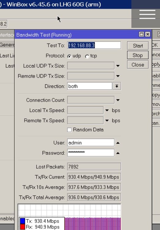

DenimMark 32 Опубликовано: 2019-10-08 17:00:53 Share Опубликовано: 2019-10-08 17:00:53 Поставили на тест. Якщо цікаво можу викласти результати тестів, лиш кажіть які. Ссылка на сообщение Поделиться на других сайтах

rliskov 28 Опубліковано: 2019-10-08 18:33:08 Share Опубліковано: 2019-10-08 18:33:08 Выложите пожалуйста скрыны сигналов без нагрузки и в момент проведения бандвистетста. (если не трудно). Хочется понимать, как себя радио чувствует под нагрузкой. Ссылка на сообщение Поделиться на других сайтах

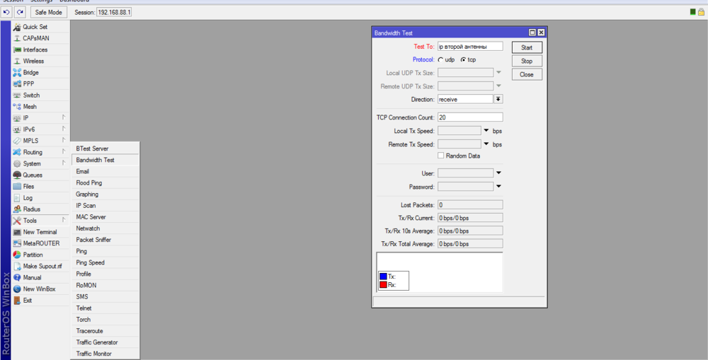

rliskov 28 Опубліковано: 2019-10-08 18:34:58 Share Опубліковано: 2019-10-08 18:34:58 2 минуты назад, DenimMark сказал: Что такое тест прокачки? Tools - Bandwht test Ссылка на сообщение Поделиться на других сайтах

rliskov 28 Опубліковано: 2019-10-08 18:39:18 Share Опубліковано: 2019-10-08 18:39:18 6 минут назад, DenimMark сказал: Что такое тест прокачки? Ссылка на сообщение Поделиться на других сайтах

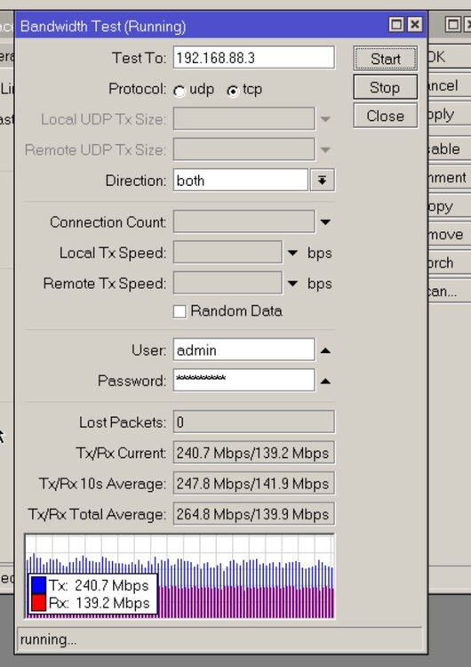

a_n_h 608 Опубліковано: 2019-10-08 18:48:45 Share Опубліковано: 2019-10-08 18:48:45 1 минуту назад, DenimMark сказал: включите tcp. Ссылка на сообщение Поделиться на других сайтах
Kiano 618 Опубліковано: 2019-10-08 18:53:35 Share Опубліковано: 2019-10-08 18:53:35 Проца может не хватить Ссылка на сообщение Поделиться на других сайтах
DenimMark 32 Опубліковано: 2019-10-08 18:57:57 Автор Share Опубліковано: 2019-10-08 18:57:57 Ссылка на сообщение Поделиться на других сайтах
a_n_h 608 Опубліковано: 2019-10-08 19:06:01 Share Опубліковано: 2019-10-08 19:06:01 7 минут назад, DenimMark сказал: ужас, "все пропало"... Ссылка на сообщение Поделиться на других сайтах
Kiano 618 Опубліковано: 2019-10-08 19:07:13 Share Опубліковано: 2019-10-08 19:07:13 Ему тупо проца не хватает на ген теста Ссылка на сообщение Поделиться на других сайтах
DenimMark 32 Опубліковано: 2019-10-08 19:07:59 Автор Share Опубліковано: 2019-10-08 19:07:59 Завтра поставлю машинку з iperf, посмотрим, что там и куда пропало. Сейчас идет мелкий дождь пока все в порядке. Ждем ливень. 38 minutes ago, rliskov said: Выложите пожалуйста скрыны сигналов без нагрузки и в момент проведения бандвистетста. (если не трудно). Хочется понимать, как себя радио чувствует под нагрузкой. Не меняется. Ссылка на сообщение Поделиться на других сайтах
