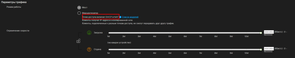

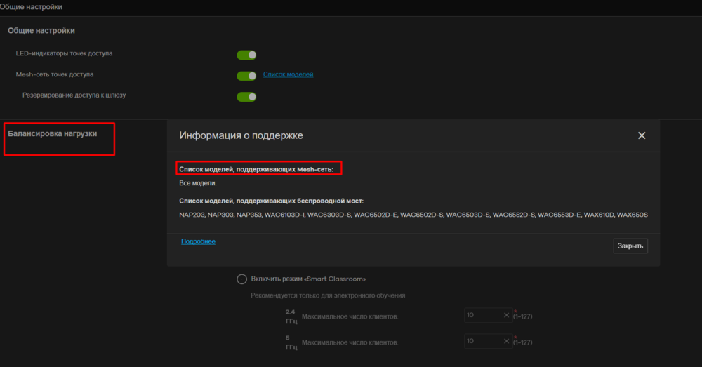

Alver Опубліковано: May 28, 2021 at 22:12 Опубліковано: May 28, 2021 at 22:12 (відредаговано) 2 часа назад, Litt1eWanderer сказал: Шо ты такое несешь? Зайксел предлагает нормальные SMB решения как в безопасности, коммутации и уж тем более в WiFi что индор, что аутдор. А облачное управление одно из самых продвинутых в мире по интеграции, функционалу и возможностям, пойди и почитай. Что мне читать ? Я занимаюсь вайфай больше 20 лет и совершенно определенно знаю что есть ху, в том числе Зухель. И вот что то не вижу у Zyxel Outdoor точек доступа. Они вообще у него есть? Відредаговано May 28, 2021 at 22:16 Alver
