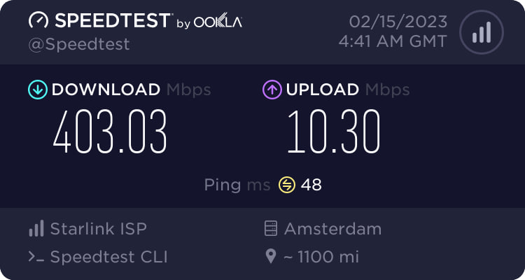

Мне 1й больше понравился. Аплоад под 50мбит/с (все же мощность передатчика играет роль). Для в2 10-20 это потолок.
Да и постабильней связь держит.
