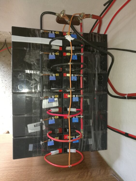

І так вже на все видав більше 35тис грн! (панелі 15тис+інвертор 15тис+батареї 10шт 12В 7Ah 5тис+балансир+кабель+кріплення)
Для малих нагрузок є  UKC 500W + збірка 3S з низькотокових  120 штук 18650 26F Samsung . Теж десь 70Ah

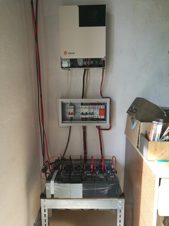

Брав для батьків в Карпати. В даний час замовили автоматику ще +2тис грн. Кріплення під панелі. В даний час в процесі монтування
Posted
Ще зробити заземлення, автомат на вхід AC, встановити другий контролер на друге поле, встановити балансир.
Можливо колись зміню на lifepo4. Он, світло не виключають наче. Насос тримає. Качає воду, показує споживання інвертора 0.7кВт
Пробував бойлер 1.65кВт тримає.
