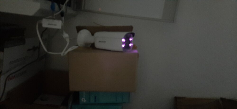

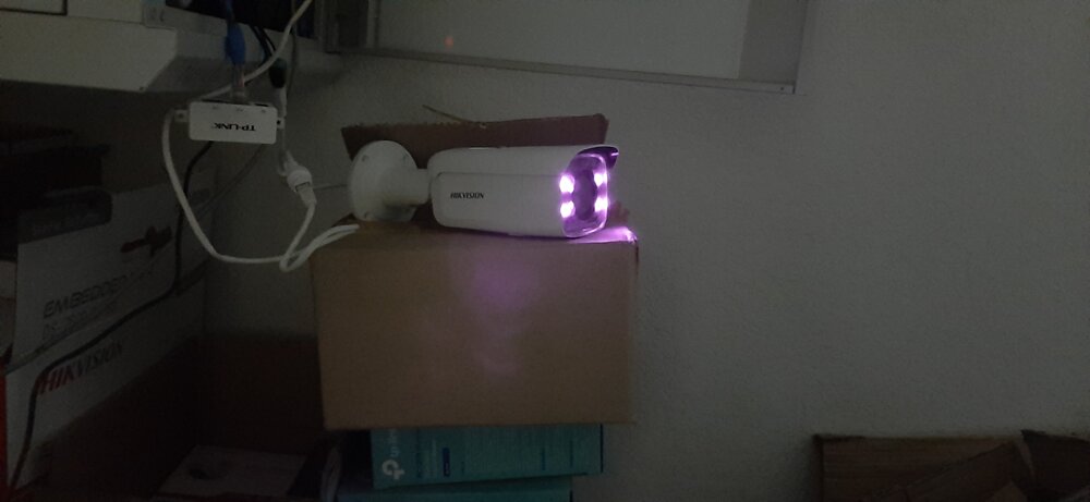

В 10.05.2024 в 11:51, DerJaeger сказав:
Для сравнения полная мощность и минимальная. Разница визуально раза в 2
