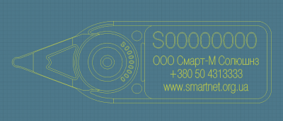

graysilver 143 Опубліковано: 2017-02-22 08:26:52 Share Опубліковано: 2017-02-22 08:26:52 Обещанный отчет о тестировании. Брал на тест 2 пломбы. Пломба стрела (желтая на фото) и постсил (белая). См. фото. После ночи в холодильнике у постсил при минимальном усилии отламался хвост. Но сам флажок отломать не получилось. У стрелы не получилось отломать хвост, но в местах изгиба пластик изменил цвет на белый и в месте соединения флажка с хвостом есть подозрение что долго не продержится. В принципе постсил победил, что и не удивительно, у него в несколько раз толще пластик. Единственный недостаток постила - очень длинный хвост, около 320 мм. Будет много отходов пластика, который кабельщики конечно будут бросать на землю вместо мусорников. Общался с производителями, укорачивать хвост не хотят. Еще пообщался с китайцами, те готовы делать любых размеров и дешевле, но на небольших объемах доставка сильно вынесет. Ссылка на сообщение Поделиться на других сайтах
