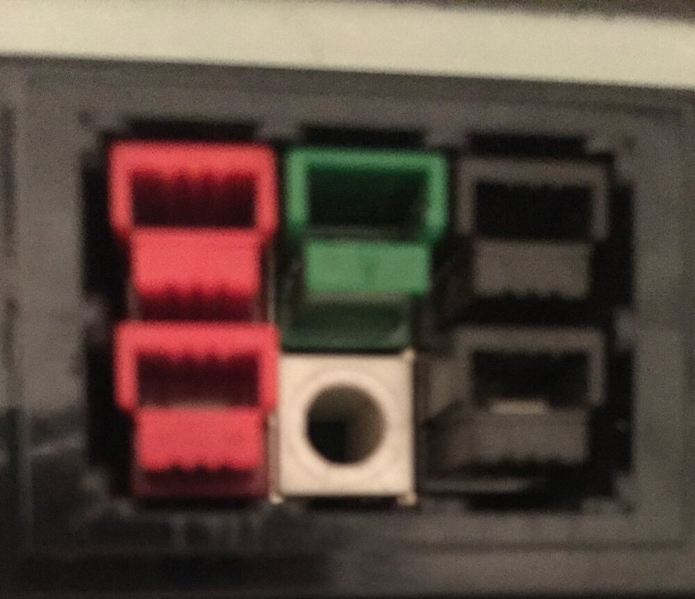

достался в подарок PW9125 3000, купили для него внешние батареи 40а\ч, подключили, работает.
Есть одно но, напряжение на батареи выдает 14,1 В. есть ли возможность уменьшить вольтаж заряда, читал что вроде с помощью LanSafe можно менять настройки, есть ли там настройки заряда, и кто может поделиться программой?
12 часов назад, Odysseus сказал:
так вольтаж в норме же
Именно вольтаж и убивает все на свете. Реже - ампераж и омаж.
 Вы напряжение промеряйте. Оно должно быть 13.6-13.7 вольта. Напряжение зарядного 14.1 В  годится для "зарядил и поставил на полку на полгода". А в буферном режиме это слишком высокое напряжение.
В 18.09.2019 в 13:29, revomix сказал:
Не подскажете как подключили внешние батареи, не могу найти такой конектор.
не подскажу у меня уже был разъем с кабелем
  • 3 years later...
В 23.09.2019 в 14:04, DenimMark сказал:
Очень похоже, надо бы к нему ответную часть, может кто знает где ее найти.
https://www.rcscomponents.kiev.ua/product/pryamokutnij-roz-yem-pp15-l-kls1-xd45-h-b_174739.html
https://www.rcscomponents.kiev.ua/product/l-kls1-xd45-t_174737.html
https://www.rcscomponents.kiev.ua/product/l-kls1-xd45-t2a_174738.html
