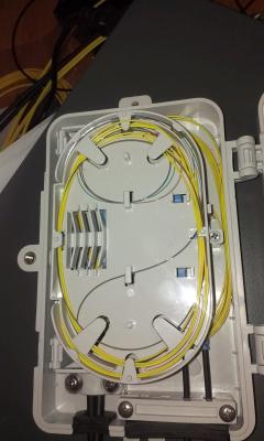

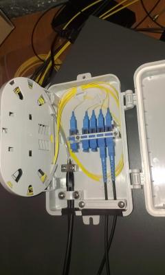

но сильно больше отличного бокса на 4 каплера за 60 грн
весьма неудобная фиговина, как по мне....
ps: в качестве муфты - отлично...
вы об этом? http://deps.ua/ru/katalog/opticheskie-boksyi/raspredelitelnyi-optichesqii-boqs-crosver-fob-02-04.html
а пробовали в руках?
пробовал, потому и говорю

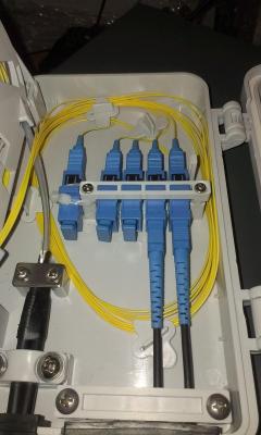

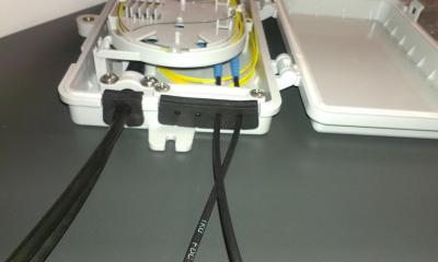

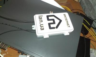

Выше, на 3-м и 4-м фото показано - как делать нельзя ни в коем случае! - это работать перестанет при первом же "прикосновении" к патчам!
Разъемные соединения оптики через адаптеры -  "ПЛАВАЮЩЕЕ", т.е. самоюстирующееся ("шелчок" при вставлении разъемов в адаптер).
И такое соединение не терпит жестких патчкордов без принятия мер к обеспечению степени свободы разъемам - обязательна петля патчкорда в муфте.
Нифига не понял. Какую свободу Вы предполагаете обеспечить?
Кольцо патча - не предлагать, ибо негде и нет возможности.
Так Вам шашечки или ехать?
"...  ибо негде и нет возможности" - это не аргумент для обоснования решения с явно предсказуемыми негативными последствиями.
Так делать нельзя и об этом нужно было думать  до принятия решения об использования жестких патчкордов в таких муфтах.
Увы - будьте готовы к БОЛЬШИМ проблемам при эксплуатации.
Решения:
1. Применить другие муфты;
2. Патчкорды в муфтах оконцовывать пигтейлами.
Решения:
Соизвольте пояснить чем плохо использование таких муфт и таких патчкордов?
Если не сложно на пальцах мне объясните?
А конкретно, что Вы подразумеваете под "обеспечение степени свободы разъемам"?
А может кинете ссылкой на какой нить интересный документ, который подтверждает сказанное Вами?
Я с удовольствие прочитаю

Никаких претензий к жестким патчкордам не предъявлялось.
Речь шла о конкретном варианте подключения такого патчкорда к адаптеру в муфте (фото).
 Между точками: "А"- крепление патчкорда в резиновом уплотнителе  и "В" - разъем этого патчкорда в адаптере.
Не возражаю, что это будет работать на "столе", но в полевых условиях? - сомневаюсь!
Надеюсь понятно, что патчкорд в резине не крепится жестко и неизбежны его перемещения (влево-право, взад-вперед), при последующих подключениях и при любых действиях с муфтой и все эти перемещения отражаются на разъемном соединении в адаптере - патчкорд то ЖЕСТКИЙ - расстояние до разъема ~ 5 см (любое "шевеление"  аб. кабеля, вне муфты, не буферируется).
Минимум последствий - плавающее затухание, максимум полный разрыв соединения. Если только у вас в монтажниках не работают "Люди в белых халатах".

1. такой бокс вы в руках не держали... резинка прижимает хорошо
2. адаптеры специально не сидят жестко в корпусе, а имеют возможность гулять, что компенсирует проблемы
3. если вы используете адаптеры по 2.5 грн/шт то я кажется понимаю о чем вы говорите про разрыв связи и плавающее затухание)))
