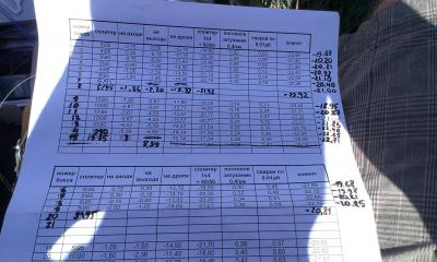

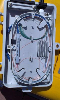

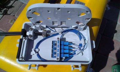

ну если оооочень надо - вот:
маркером написаны реальные результаты
пон порт +4дбм
сразу поделил на 50/50
первые 15 дроп боксов сделал с одного плеча, вторые делаю с другого плеча
колонка "клиент" это -1дб затухания (в написанном маркером тоже учтен этот запас)
кстати хотел написать что считать по 0.02 дб сварки это гон
реально линия, поваренная мной, в 22 дропбоксах (транзитом протягивал волокно)
дала затухание 0.07 дб
хотел это все позже оформить красивым постом в стиле "как мы строили шину на каплерах"
пон порт +4дбм
Дэн, извини, всё таки не понимаю топологию.
Сплиттер 1/2, за ним куплер 95/5, в  него воткнут сплиттер 1/4 и уже в этот сплиттер втыкаются абоненты. Правильно?
И у тебя получается 120 портов для включения абонов?
Круто.
