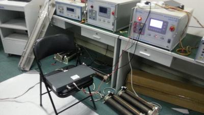

- вариант с зажигалкой он отмел (бить пьезоэлементом) (хотя я бы попробовал на всяк случай)
- вариант бить проводом зажигания автомобиля
- динамо машина из средней школы ( статически круг такой)
- космос типа трасформаторов тесла
Первые три варианта я пожалуй смогу реализовать.
+ Самый народный вариант - электрошокер
Ждите красочных фоток краштестов Бдком. Будет весело.
Важно понять какой силы должно быть воздействие воспроизвести его.
Я ДВ спрашиваю напрямую, если я буду с автомашины бить проводом зажигания в ОНУ
Этого теста будет достаточно? И еще прошу разъяснить куда прикладывать провод и куда землю.
Насколько я правильно путаю, самый идеальный вариант (судя из механизма описанного ДВ) - это навести статику несколько КВ на оптический порт онушки, "землю" - на ноль 220 поближе к БП онушки.

Самое простое и управляемое для стола это, школьная электрофорная машина, тем более ее может на недельку взять любой.
http://www.google.com/search?q=%D1%8D%D0%BB%D0%B5%D0%BA%D1%82%D1%80%D0%BE%D1%84%D0%BE%D1%80%D0%BD%D0%B0%D1%8F+%D0%BC%D0%B0%D1%88%D0%B8%D0%BD%D0%B0&oe=UTF-8&hl=ru&nfpr=&spell=1&sa=X&ei=aBDyUefkC-L-4QS45YHwDg&ved=0CB8QvwU
Машина прикольная тем что разводя разрядники, можно выжимать нужное напряжение, чего сложно сделать на зажигании, или на ТВС с телевизора.
Вот пример испытания с электрофорной машиной еще в 2004
http://groza.pavlabor.net/sample1.php

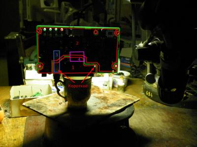

По анализу, почему погибает модуль ОНУшки?
Потому что в конструктиве имеем две внутренние зоны 1 и 2, которые имеют не ярко выраженные интерфейсы, это и есть оптический модуль.
http://local.com.ua/forum/topic/46486-uapon-v40/page-53?do=findComment&comment=449249
http://local.com.ua/forum/topic/46486-uapon-v40/page-54?do=findComment&comment=449461
Зона 1, имеет место под винт на корпус, получается что корпус и зона 1 это один элемент.
Зона 2, изолирована от корпуса.
Если корпус зарядить статикой в 1000 вольт, то внутри окажется основная плата которая будет иметь заряд НОЛЬ,
и система будет пытаться выровнять разность потенциалов,
единственный вариант это пробить оптический модуль который корпусом впаян в зону 1, а схемой в зону 2.
Получаем, при общем увеличении статического напряжения, имеется гальванически изолирован объект,
это даже не работа девайса, он с таким же успехом может лежать в коробке и сгореть.
Вы пишете все правильно.... но упустили один момент.
Металлизированное отверстие зоны 1, является землей в зоне 1 и прижато к корпусу винтом. То есть можно сказать является одним целым с корпусом.
Все металлизированные отверстия зоны 2  прижаты к корпусу ,но ИЗОЛИРОВАННЫ от земли  платы.
Так вот ,конденсаторы которые впаиваются в плату возле каждого металлизированного отверстия, соединяют металлизированное отверстие с землей платы.
То есть после впаивания конденсаторов земля зоны 1,земля зоны 2,корпус ОНУ будут одним целым(если можно так выразится ).
Без конденсаторов,  земля зоны 1 и корпус (являются одним целым через соединение винтом) соединяются с землей зоны 2 только через  оптический модуль.
На вашем фото видно дорожки идущие от металлизированного отверстия к ножке конденсатора ....а вторая ножка конденсатора идет на землю платы.
Китайцы завязали землю платы с корпусом на схеме (через конденсатор), и реализовали возможность это сделать на плате (ведь места под конденсаторы есть), но забыли впаять конденсаторы.

Если впаять конденсатор, то это не означает что
"То есть после впаивания конденсаторов земля зоны 1,земля зоны 2,корпус ОНУ будут одним целым(если можно так выразится )."
Проводим опыт, берем раскручиваем коммутатор и звоним в этих точках.
Если в коммутаторе пробит чип, или один из мак модулей, то в этих точках будет короткое и тестер будет звенеть,
но если коммутатор целый, то мы услышим короткий писк,
это означает следующее.
В момент прикасания тестера к кандеру, кандер "пустой" и получаем почти короткое о чем сигнализирует тестер,
но как только кандер зарядился, писк прекратился, кандер заперся и никакого целого там быть не может.
Поэтому если впаять 6 штук кандеров, и брязнуть статикой, то часть импульса будет поглощена кандерами,
но следующий импульс поглощать нечему, кандеры уже заперты и на них 2 киловольта,
и опять получаем пробой оптического модуля, но за два подхода.
Конечно, если говорить о теории вероятности, то два грозовых разряда подряд, это 50/50,
и если тупо, не разбираясь запаять кандеры, то получим почти 50% эффект,
но на мой взгляд это дилетантский подход,
тем более что можно проблему на данном переходе исключить на 100%.
Тестер думаю есть почти у всех, опыт с коммутатором можете повторить.
Это штатная процедура диагностики горелых свичей.

ТЕСТЫ БДКОМ проведенные над приправленной PCB (с впаянными конденсаторами)
Кто не помнит суть модификации или потерял ход рассуждений на 71 странице, суть вопроса тутRepaire_1004B_for_thunderstorm.pdf
Местоположение для устройств было предусмотрено, но их почему то не впаяли. После наших нападок,
они впаяли в эти точки конденсаторы 1PF 3KV 5 штук. Я спрашивал про 6й кондер, но они сказали что он не нужен,
будем выяснять паять 5 или 6.
Проведены тесты разрядом 6KV. Рисунки стенда привожу ниже (на картинке испытания свитча, испытания ОНУ аналогичны)
Суть теста такая:
Разряд подается плюсом на скрученные провода RJ45 разъема, с землей на корпус.
Испытания спешно прошла плата с конденсаторами. Разряд 6 киловольт.
Объяснения о там, как должны работать эта система:
При наличие разряда, наведенное электричество поглощается конденсаторами,
до момента накопленная полной емкости. По понемногу конденсаторы разряжаются, электричество стекает.
Если возникает повтрны разряд когда конденсаторы заряжены, один из них сгорает. Так как они подключены параллельно,
то система выдержит 5-6 выгораний конденсаторов, что эквивалентно многом десяткам разрядов.
На вопрос, куда и как при испытаниях можно было бы приложить электрически разряд еще в плане теста,
они ответили что такого теста будет достаточно.

Нужно валить серией из 10 импульсов, по 4 киловольта.
Три варианта на синфазном, интерфейсы в скрутки как последнем фото - кандеры, варисторы и варистор+разрядник.
Направления эзернет - корпус, питание - корпус, питание-эзернет.
То же самое, на противофазном, импульс подается на интерфейс в один провод, например фазовый.
Сначала на 4 киловольта, это типа нормальное для многих случаев,
потом на креш, пока не помрет и на каком напряжении помер.
Было бы не плохо чтобы разобрались с сгоревшим модулем что там выгорает.
Технически, защита портов и питания, это не вопрос к БДКОМ, это отдельные темы и их никогда производитель девайсов не решал.
