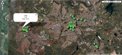

знакомый в Москве на ихнем гепоне сделали такой мониторинг http://img.vivaolinux.com.br/imagens/artigos/comunidade/1309332930.mapa.jpg
второй мониторинг с уровнями сигналов
Хочу себе сделать что то похожее, но пока не определился на каком движке остановиться.. Может кто уже занимался этим? Какими картами вы пользуетесь? Интересует хорошая внятная документация по API, ну и бесплатность конечно :)
