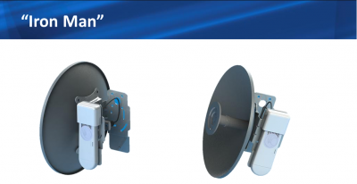

Камбиум анонсировал доступность в июне девайса 5 ГГц  с названием Iron Man ( убийца нанобимов :-)).

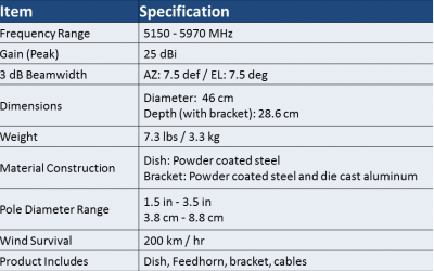

Это устройство ePMP 1000 Сonnectorized в комплекте с антенной dish усилением 25 dBi.
См спецификации антенны.
EIRP в сумме Tx 30 дБм + КУ антенны 25 дБи = 55 дБм обеспечивает стабильную связь точка-точка на максимальных модуляциях MCS15 со скоростью 100 Мбит/c дуплекс до 30 км ( без помех).
В малтипойнт обеспечивается подключение к базе с родной секторной антенной на дальности 15 км на максимальной модуляции MCS15 ( без помех ) или на средней модуляции MCS10-11 в условиях сильных помех ( до -75 дБм и выше).
Финальная рекомендованная производителем розничная цена комплекта ( устройство ePMP + антенна) MSRP $129.
В 2.4 ГГц аналогичное устройство будет доступно чуть позже.

Антенны, отдельно будут продаваться?
есть опыт, но клиентов пока мало, чтобы судить глобально. Но там где был УБНТ, Камбиум на том же месте показал себя гораздо приятнее
Как думаете, если сравнить Камбиум с МТ, например в р2р 5Ггц в условиях с наличием помех на линке 21км, в чью пользу будет преимущество?
Відредаговано Виктор Николаевич
поддержу вопрос.
если будут то по чем?
Пока отдельно  антенн нет. Но наверное  будем  разукомплектовывать , поскольку есть спрос отдельно на устройства и, видимо, будет и отдельно на антенны ( поскольку аналогичные диши на рынке стоят выше $150) . Думаю, что цену на антенну  сложим примерно где  то в пределах $75.

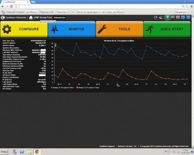

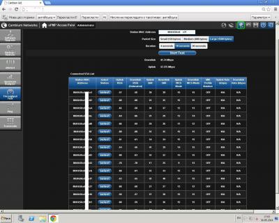

Еще одна коммерческая малтипойнт сеть на ePMP 1000, 16 клиентов с встроенной антенной, мощность базы 23 dBm. Ширина канала 20 МГц. Дальность- до 4 км. Тарифный план -безлимитный.
Данный случай представляет интерес тем, что на 16 клиентах получена достаточно высокая загрузка сектора базы ePMP, которую убнт/мт уже не тянут.
Средняя загрузка сектора на закачку download 50 Мбит/c ( в пикак 55 Мбит/c), на отдачу upload 10 Мбит/c ( в пиках 20 Мбит/c). Всего сектор загружен на 60-70 Мбит/c.
При этом клиенту доступна оставшаяся емкость сектора - примерно 40 Мбит/c ( см встроенный тест на клиента), то есть если клиент вдруг захочет проверить спидтестом свою скорость в канале ( при данной далеко немаленькой текущей загрузке базы) то увидит 41 Мбит/c на прием и 37 Мбит/c на отдачу, что соответствует цифре максимальной емкости сектора 80-90 Мбит/c живого трафика в малтипойнт.
вот это очень интересно, потому как на убнт и мтике так и не удалось добиться правдивых показаний спидтеста (хз с чем связано)
ваш внутренний тестер меряет в tcp или udp? если в udp - то будет тоже самое как и на убнт
если бы ещё скрин приложили...
Відредаговано SuperSonic
В ePMP самый точный тест L2- на пакетах A-MSDU. UDP/TCP -это выше уровень L3, и  оба они неточны  при тестах  на  ненадежном канале ( с потерями пакетов).
Канал ePMP можно измерять и внешним iperf( TCP и UDP) или В-Test MT ( тоже UDP/TCP).
Результаты тестов L3 (UDP/TCP) и L2  у ePMP совпадают.
Відредаговано wimaxx
