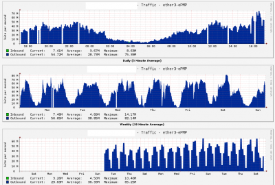

40 клиентов ePMP 1000 Integrated Radio ( на момент тестов подключено 36 CPE). Тарифы 5 Мбит/c dowlink, 2 Мбит/c Uplink.
Загрузка сектора небольшая ( скрин MRTG) до 20 Мбит/c.

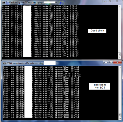

Приведены тесты скорости и пинги на "хорошего" и самого "плохого" СПЕ( находится в отсутствии оптической видимости 2.6 км. то есть NonLOS).
Пинг в среднем 35 мс при средней нагрузке сектора. Для "хорошего клиента" в момент средней загрузки сектора доступно DL/UL -72/76 Мбит/c симплекс. Для самого "плохого" клиента NLOS ( 2.6 км) доступно DL/UL -39/32 Мбит/c симплекс.

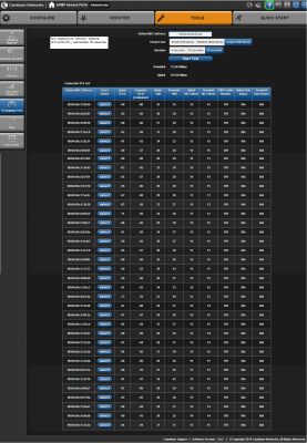

Результаты коммерческой эксплуатации и испытаний БС ePMP1000 GPS Sync 2.4 ГГц с 50 клиентами в малтипойнт одного из провайдеров.
Сервис:
- доступ в Интернет, тарифы 4/8/16 Мбит/c, unlimited в тестах.
- IPTV ( в unicast), HD c разрешением 1280*768, Bitrate 8 Mbps и SD PAL 720*576 с Bitrate 2-3 Мбит/c/. Большинство клиентов оснащены STB приставкой для просмотра ТВ и видео.
- для всех клиентов сети доступен сервис Over the Top (OTT) онлайн просмотра фильмов c разрешением HD 720p и Full HD 1080p (битрейт 5-12 Мбит/c и больше).
Базовая станция (БС) ePMP 1000 GPS Sync 2.4 GHz: Tx =21 dBm, частота 2472 МГц, ширина канала 20 МГц ( в тесте также 40 МГц), деление DL/UL Ratio Flexible. Прошивка v.2.2.
Антенна ePMP секторная 90 град, коэффициент усиления 14 dBi.
Абонентские станции (АС) ePMP 1000 Integrated Radio 2.4 GHz -50 шт, постоянно подключены к БС в количестве от 40 до 50 шт. на дальности 0.7-3 км.
Во всем диапазоне частот 2400-2483 МГц на площадке БС наблюдаются мощные помехи с уровнями не менее -75 дБм.
Ниже представлены скрины анализатора спектра БС ePMP1000  и 6 часовой график загрузки сектора БС трафиком при обслуживании 50 CPE, канал 20 МГц.  Скрин статуса системы ( на момент снятия скрина подключены 43 клиента) представлен выше в теме.
Загрузка БС в час пик составляет в Downlink 25-30 Мбит/c, максимальная загрузка сектора в Downlink - до 40 Мбит/c
Во время тестов со всех клиентов были сняты шейпы.

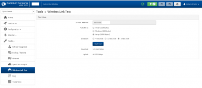

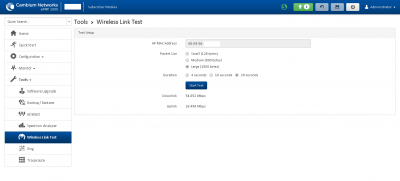

Ниже представлены скрины встроенного теста доступной скорости для типовых " средних" клиентов с модуляциями UL/DL MCS10-12/MCS15 в канале 20 МГц и 40 МГц, а также скрин Speed Test в канале 20 Мгц. Все тесты сделаны при загрузке сектора 15 -20 Мбит/c.
