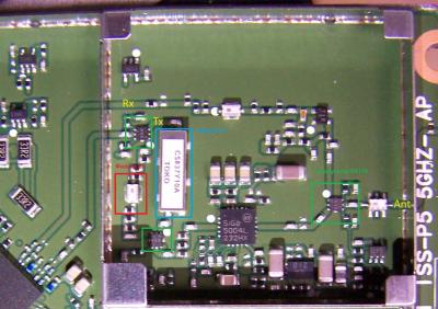

У камбиума, передатчик именно фирмы SiGe, кстати вполне приличный чип PWR.
предыдущие чипы которые ставили не в камбиуме а в предыдущей серии оборудования  802.11a были с чипами компании AWL
и они очень не любили когда у них КСВ по выходу шкалило.., практически всегда выгорали.
А эти, ниче так :) наверное есть защита от дураков, или они понижают мощу измеряя КСВ по выходу.
Скорее всего програмно софт будет писать какие то попугаи, и сам чип отрабатывать по своему.
Ну и собственно схемотехника камбиума, см. файл.
можно кто понимает сравнить.
я смотрю там есть коммутация фильтров на передаче... вопрос если вы уже вскрыли то  интересна логика работы коммутатора...
Плюс интересны потрашки базы, в отличии от клиента интересней там намного...
внутри и база и клиент идентичен.
Ничего там новаторского.
Как впрочем и коммутации фильтров, а вот один таки полосовой фильтр есть.
Внутри только чип идентичен, если же посмотреть то пот уже гигабитный, памяти больше, GPS приемник стоит ну и так по "мелочи" чем отличаются...
Это все равно что сказать  вот тот комп 1 в 1 с тем- и если сравнивать их по процессору. Хотя у одного и винт будет больше и памяти и доп портов расширения, корпус у одного за 10$ у другого за 1000$ а так компы нечем не отличаются... :)
то что Коммутатор между двумя фильтрами есть, это и так видно- я спрашивал про логику переключения- вы не ответили...
еще раз, внутри и база и клиент идентичны, схемотехника СВЧ части одинакова. Что там есть дополнительно в виде ГПС или поворотного устройства азимут это вторично и не имеет отношения к тому о чем идёт речь.
Прошу с картинки показать ДВА фильтра и коммутатор?
Со своей стороны выложу даташит и кусок принципиальной схемы данного изделия ;)
Не сочтите за совет, не стоит делать "пиар" таким методом :)

Вот фильтр более широкополосный Ф1 фильтр узкополосный Ф2 два комутатора до и после...
:) а пока фото потрашков базы не сделаете я и буду говорить что схемотехника немного да отличается....
Відредаговано zoro
zoro , да ведь и ежику понятно, что фильтр №1 широкополосный (гиг-полтора полосы), а фильтр №2 узкополосный (300-500МГц полосы). Логика коммутации очевидна - страна-прошивка.
Непонятно только, почему всю эту байду поставили в канале только Tx, а не в общем канале непосредственно перед антенной.
Широкополосный фильтр на прием нужен для подавления  мощных внеполосных помех, которые у устройств без фильтра проникают в приемник и нарушают работу АРУ  - проявляется в том что падает RSSI.
Фильтр на передатчик нужен для подавления собственного внеполосного излучения в 5.2 Ггц при работе девайса на частотах выше 5.8 ГГц. Устройства  на Atheros  без такого фильтра при работе  на 5.8 -5.9 ГГц  дают внеполосное излучение в районе 5.2-5.3 Ггц. Фильтр подавляет это.
