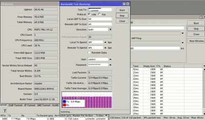

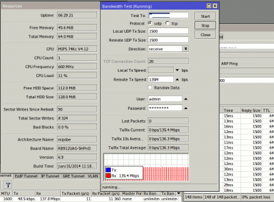

Результаты тестов ePMP 1000 точка-точка 17 км, LOS у одного из провайдеров.
Два ePMP 1000 GPS Sync ( 1 Гб ethernet), v 1.3.4,Tx power 23 Дбм,канал 40 МГц, частота 5750 МГц, помехи есть.
MTU 1700 байт. Антенны 2xRocketDish30 (30 Дби).
Установленная модуляция UL/DL=MCS15/MCS15
Измерительные тестеры B-test на RB912UAG, RouterOS 6.9
Скрины статистики линка и конфигурации системы в аттаче.
Пропускная способность ( скорость) канала точка-точка:
Скрины в аттаче.
UL/DL ratio -Flexible
Downlink simplex UDP 1500 байт - в среднем 176.2 Мбит/c, с задержкой round trip при полной загрузке min/avg/max 12/32/166 ms.
Uplink simplex UDP 1500 байт - в среднем 136.3 Мбит/c, с задержкой min/avg/max 11/17/77 ms.
Максимальная загрузка канала в режиме Flexible достигается на трафике UL/DL duplex UDP 1500 байт со скоростью 106.5/113 Мбит/c (UL + DL=219 Мбит/c) с перегрузом канала, приводящего к увеличению задержки до сотен ms и потерям отдельных пакетов.
Пропускная способность канала в режиме Flexible в дуплексе UDP 1500 байт в среднем 105.2/105.2 Мбит/c (UL + DL=210 Мбит/c) c задержкой min/avg/max 11/17/67.
UL/DL Ratio 25/75
Пропускная способность канала в режиме UL/DL Ratio 25/75 duplex UDP 1500 байт в среднем 155.8/49.9 Мбит/c (UL + DL=205.7 Мбит/c), max 157.5+52.5=210 Мбит/с , с задержкой при полной загрузке min/avg/max 19/41/145 ms.
UDP 64 байт дуплекс UL/DL =6.0/6.0 Мбит/c, задержка min/avg/max 19/23/65 ms. Пакетная производительность ( downlink Tx=11805 p/s+ uplink Rx=11718 p/s)= 23.5 pps.
Максимальная пакетная производительность 25.6K pps (Tx 13746 p/s + Rx 11892 p/s) - начинаются рост задержки и потери пакетов.
Выводы:
Пропускная способность ePMP 1000 в точка -точка в канале 40 МГц составляет 210 Мбит/c (UL+DL) cо средней задержкой 17 ms в режиме Flexible, 41 ms в режиме UL/DL Ratio 25/75 при полной загрузке канала.
Пакетная производительность ePMP 1000 составляет 25.5K пакетов в сек.
P.S.
Тесты TCP не проводились по причине того, что B-тестер на RB912 UAG не тянет генерацию достаточного для проведения измерений TCP трафика.
Через несколько дней проведут тесты на RB800 ( взятый специально для тестирования Камбиум PTP 650,450 Мбит/с), который теоретически должен справиться с нужной TCP нагрузкой. Тогда будут результаты и на тестах TCP.

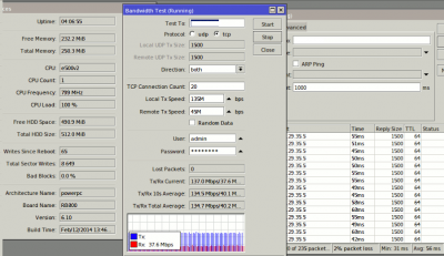

Есть результаты тестов точка-точка 17 км на TCP пакетах.
Результаты тестов на TCP очень важны, в сравнении с данными на UDP это хороший показатель надежности ( потерь в канале) и стабильности параметров канала.
Напомню условия.
Дальность 17 км, LOS.
Два ePMP 1000 GPS Sync ( 1 Гб ethernet), v 1.3.4,Tx power 23 дБм,канал 40 МГц, частота 5750 МГц, помеха на одной из сторон -86 дБм.
Антенны 2xRocketDish30 (29 дБи).
Установленные сигналы RSSI -54/57 дБм
Измерительные тестеры B-test на RB912UAG ( UDP тесты), RB800 ( TCP тесты).
Downlink simplex UDP 1500 байт - 176.2 Мбит/c.
Downlink simplex TCP- 152.3 Мбит/c.
Uplink simplex UDP 1500 байт - 136.3 Мбит/c
Uplink simplex TCP- 121.6 Мбит/c.
Duplex UDP 1500 байт - UL/DL =106.5/113 Мбит/c.
Duplex TCP UL/DL= 75.4/99.8 Мбит/c.
UL/DL Ratio 25/75
Duplex UDP UL/DL =49.9/155.8 Мбит/c
Duplex TCP 40.2/134.7 Мбит/c
Общие выводы.
Результаты тестов TCP близки к данным UDP. Скорость TCP трафика высокая и стабильная.
Это свидетельствует о высокой и стабильной пропускной способности канала на оборудовании epMP 1000 на реальном TCP/IP трафике.

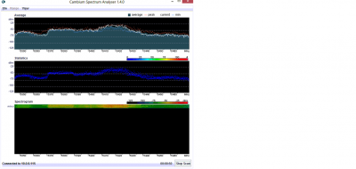

Опыт работы в условиях сильных помех у одного провайдера. Скрин в аттаче.
По всему спектру помех меньше -75 дБм нет.
База ePMP 1000 Sync radio, прошивка v 1.4.1. канал шириной 40 МГц. Клиентов 5 шт, дальность от 2 до 6 км.
Скорости от  Rx/Tx 18/85 Мбит/c ( дальние клиенты)? до 16/113 Мбит/c - ближний клиент.
УБНТ нанобридж на этом месте  со  слов хозяина сети  "2 Мбит/c еле тянул" http://forum.nag.ru/forum/index.php?showtopic=88658&view=findpost&p=941418
