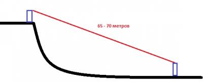

FosterUA Опубліковано: April 5, 2014 at 17:40 Автор Опубліковано: April 5, 2014 at 17:40 Подскажите как поступить есть прелет в 70 метров через который нужно провести М-ДС еколайт 12 волокон (диелектрик) как по мне это большое расстояние, цеплять ещё 70 м проволоки\троса к оптике для надежности ? Пролет над обрывом...

Дядя Рома Опубліковано: April 5, 2014 at 17:56 Опубліковано: April 5, 2014 at 17:56 А какой диаметр каебеля? Повесь на Н11.
alex_o Опубліковано: April 5, 2014 at 18:20 Опубліковано: April 5, 2014 at 18:20 А какой диаметр каебеля? Повесь на Н11. Можно наверху для перестраховки поставить Н11 или пару Н3. Но на самом деле и один Н3 выдержит. Этот кабель имеет небольшой вес, даже пролет в 70м будет легким.
FosterUA Опубліковано: April 5, 2014 at 18:32 Автор Опубліковано: April 5, 2014 at 18:32 Номинальный диаметр кабеля, мм 5,4 http://vago.ua/product/ecolight-m-ds12p-12e1/ Спасибо за информацию.
Учумелые ручки Опубліковано: April 5, 2014 at 19:19 Опубліковано: April 5, 2014 at 19:19 Для уверенности - Н11, а так и Н3 пойдёт
FosterUA Опубліковано: April 5, 2014 at 19:33 Автор Опубліковано: April 5, 2014 at 19:33 Тогда Н11 от клина. Спасибо за помощь.
