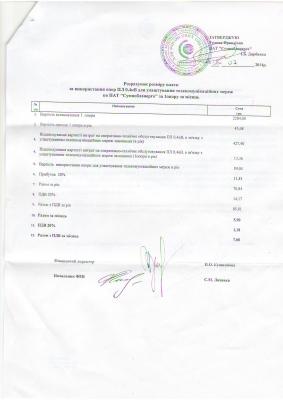

Вот такую калькуляцию шлют наши електрики
тут основной расход не стоимость опоры, а оперативно техническое обслуживание,
конечно калькуляцией это назвать сложно, поэтому не обессудьте.
Изменено пользователем pavlabor
Читаем, думаем, предлагаем.
