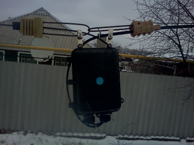

Как наращивать оптику без муфты?

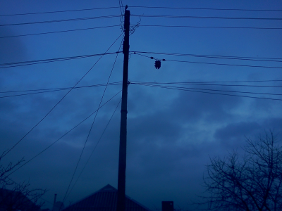

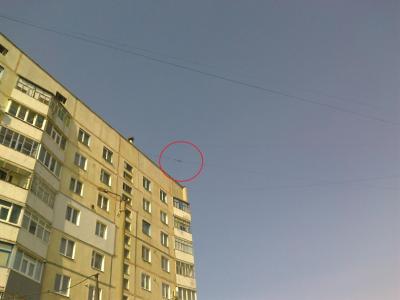

видел, как делали в КС:  тоже сварили на скорую руку - муфта висела на самом кабеле.
Через неделю - две муфты на двух соседних столбах
Если по теме, концы кабеля там где должна быть муфта зажать в клины, а клины сцепить между собой.

а представьте зимой когда будет обледенение... как скоро может упасть ледышка ?  и не дай бог кому то на голову.... крайне не рекомендую, купите цельный кусок .а это по 50 метров примените в другом месте !

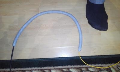

Можно так)))
А носки где покупаете? Белые для соединения не подойдут?
носки фигня... Ковер!
Ковры еще есть по старой цене, закупки с 90х
беру! 6! нет.... ... 7!
Главное усадите в термоусадку и загерметизируйте, иначе.. попадает вода..мороз..рвутся сварки.. проверено. Хотя, проще купить новый кусок опты.. тем более, она ща намного дешевле меди. Вуаля. Я бы не заморачивался и купил новый кабель.
Чем меньше муфт--качественней  канал связи !

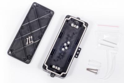

При ограниченном бюджете доводилось использовать пластиковый бокс из магазина электротехики, главное чтоб кассета хорошо поместиласью Внутри бокса оптику скрепляли между собой, бокс как бы только висит на кабеле, нгружать на разрыв не желательно, пластик может лопнуть. Ну и + качественный силикон.
Есть вообще специфические муфты для подвеса ....  Висят в воздухе ...  Если вы думаете , что такое только у нас , то можете  расслабиться в штатах такое можно весьма и весьма понаблюдать .

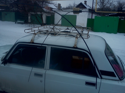

Що за дебіли до такого додумалися. А якщо якесь волокно перестане працювати, то як ту муфту обслуговувати? В нас недавно обірвало магістральний кабель 24 волокна. Кран зачепив швидше за все. Перекинули 200 метрів оптики і поставили нормальну муфту з нормальними запасами.
