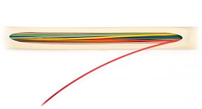

Какой кабель спускаете абонентам?
Добрый день всем.
Подскажите кто работает с PONом в многоэтажках, какой кабель затягиваете непосредственно в квартиру к абоненту ?  интересует марка кабеля
Кабель со свободными волокнами... Подробнее можете здесь посмотреть http://incab.ru/optical-cable/#tab-1-3
Кстати есть в наличии кабель 12 волокон, 16 волокон, модульный (5х4)5 модулей по 4 волокна...
Под заказ 2-3 недели вообще любой со свободными волокнами.

Добрый день всем.
Большое спасибо.
А если такой кабель идет с 16го этажа в подвал, не растягиваются ли волокна под собственным весом ?
4 часа назад, Чучундра сказал:
К. О. как бы намекает нам... И да, некропостинг таки детектед...
11 часов назад, Чучундра сказал:
Нерастягивается.
