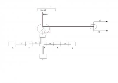

Сидел сейчас думал, как сделать, надумал так, но не уверен, так как с пон дела  не имел и ни разу не видел(
Идет кабель 24 вол, с него по середине улице возьму одно волокно, разварю его в муфте там же оставлю каплер, с него вытащу рядом в пон бокс, там же поставить делитель 1/4 и по одному волокну в следущие боксы. А до этого была мысль пройти последовательно одним, но тогда нужно на каждый бокс каплер. А какой нужно каплер? И так ли вообще делают)
1. нахрена между боксами12вол?
2. нах@ра от олта еще и 24вол?
Оно так уже давно протянуто, буду модернизировать, по тому 24 идет дальше во все стороны
А может дешевле новое для пона проложить, а старое использовать как магистраль?  Коробки часто нужно ставить, старый кабель нужно по живому резать..запасов нет и т.д..
В общем насчитал)
Каплер 20/80  после него -3.16, где 20% , а где 80% там идет далее 2.89 , затем 1/4 после него -10.56
После абонентских 1/8 остается -21.26. Ну если еще отнять -2 , остается   -23.26 Этого уровня будет достаточно или поставить другой каплер? 30/70 например?

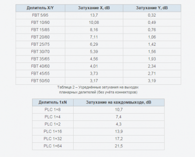

поділіться схемою, потрібно на 1порт ОЛТа повісити 10 спліттерів 1х8. вулиця пряма, довжиною 1,5км. поки є варіант шини:
від ОЛТ +4
5/95+1*8- 20,4
5/95+1*8- 20,8
5/95+1*8- 21,2
10/90+1*8- 18
10/90+1*8- 18,5
10/90+1*8- 19
10/90+1*8- 19,5
10/90+1*8- 20
10/90+1*8- 20,5
10/90+1*8- 21
по факту "среднее по больнице" 3.35 дб что на планарном что на фбт
только на фбт все же бывают один выход 3.2, а второй 3.4
на планарном одинаково на всех выходах
