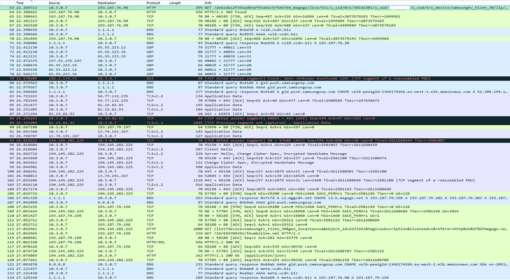

Отфильтровал. Вот часть.
Запрос и все что после него. Возможно тут какие то айпи мимо кассы.
Відредаговано sanyadnepr

Найдите разницу.
Первые два от проблемного.
3. от какого то абона с тизен.
4. Веб ось.
5. аура, у нее в запросе айпи вообще не указывается.
3,4 контент (похоже что ТВ) воспроизводится.
Осталось снять и посомтреть дамп, когда проблемный телек воспроизводит ТВ и сравнить.
Request URI [truncated]: /list?device=samsungtv_tizen_30&geo_location=ua&object_id=1586311&tags=subscription&licensed=1&referer=http%3A%2F%2Fmegogo.net%2Fru%2Fview%2F1586311-k1.html&referer_id=74&safe=1&duration=0&embedded=0&category=15&c

53 минуты назад, Dimkers сказал:
Там как раз последним идёт запрос на резолвинг и адреса мегого светят(meta.vcdn.biz). Что там дальше? Интригант.

2 часа назад, sanyadnepr сказал:
А чего это URI разные? и в первом случе он большой. От того и трункейтед. Или то ваиршарк подрезает?
Что в запросах остальных(рабочих) как в первомслучае? Тоже самое? тоже Host: al.megogo.net и URI подобный?

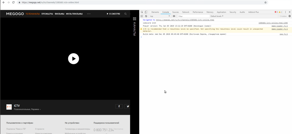

ТП мегого говорит - нам необходимы данные консоли, трассировку клиент предоставил, а данных(скриншота) консоли нет, ответили 3 дня назад !
Для того чтоб сделать скриншот, на компьютере запустите приложение, запустите проблемный контент нажмите F12, занавес.
Объясняю, что на компьютере нет проблем с воспроизведением контента. Это пришлось объяснять несколько раз !
Пока до опера не дошло и перешли к следующему шагу алгоритма.
Поэтому данные с консоли не будут отображать сведений о проблеме, есть проблема на телевизоре, не воспроизводятся телеканалы, но там нет консоли.
После нескольких пауз, опер общался с высшим разумом, опер выдал - в вашем случае это индивидуальная проблема, данные консоли не нужны, для ее решения необходимо больше времени
