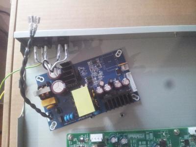

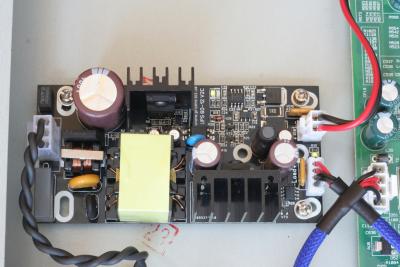

Новинка: UPS для BDCOM P3310

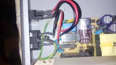

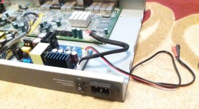

Получил БП для ОЛТ.
Стал как родной.
От компьютерного БП поставил розетку и выключатель.

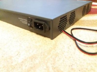

Клемы на аккумулятор выходят сбоку.

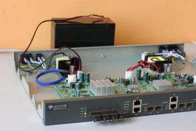

Вид с закрытой крышкой.

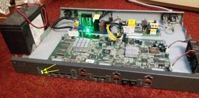

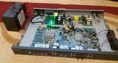

Работа от аккумулятора.
Работа от аккумулятора и штатного БП вместе. На передней панели горят два светодиода.

А если не ошибаюсь напряжение ИБП в режиме БП 13.5 В. Тогда второй БП, чистой воды резерв. Но он сможет Правильнее зарезервить ИБП, чтоб тот скорее зарядил АКБ, если поднять напряжение на нем до 14В. Тогда будет красиво.
И конечно пару диодов.
Быстрее зарядить не сможет, ток заряда стабилизирован на уровне 2,5А и не зависит от нагрузки на ИБП.
На плате олта они уже есть.

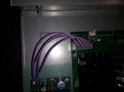

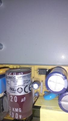

Для BDCOM P3310-2AC нужно другой коннектор сделать и дополнительный отверстия в плате блока питания.
Можно попытатся установить его с использованием отверстия для заземления, но получается не очень эстетично
Відредаговано PONovod
Действительно, 9012 в ревизию C олта не становится.
Зато 6012 становится идеально :)

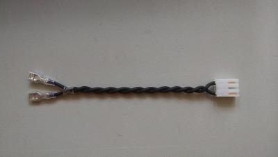

Косички тоже уже доступны.

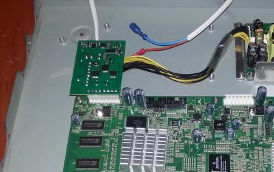

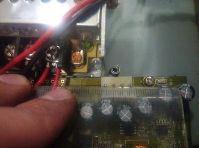

Скидаю фото Б/Ж від Planet 24240 сюди, оскільки чекаю від пролайна вже 2 місяця, тільки обіцянки.
НА фото вирішив задачку чуть іншим методом, все працює. Купив блок на олх, який підходить і до голови бдком. Кого буде цікавити розпишу. Хоча на пролайн ще чекаю, дешевше.

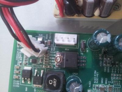

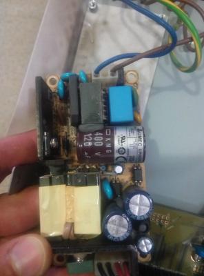

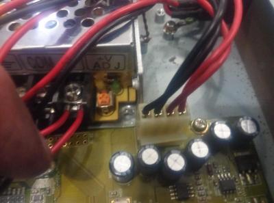

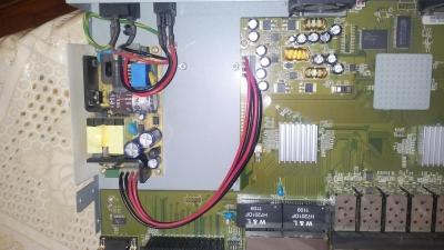

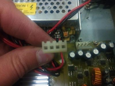

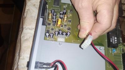

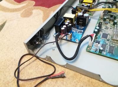

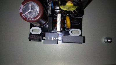

Получил плату ибп, полез на тех этаж, разобрал олт хотел по быстрому поставить ибп, но что то не получилось((
На родной плате такой разьём
А на ибп такой

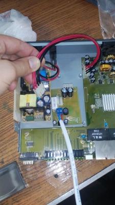

А на ибп такой
Наш косяк, забыли положить. Вообще в комплекте к BDCOM предусмотрен кабелек для входа 220В.

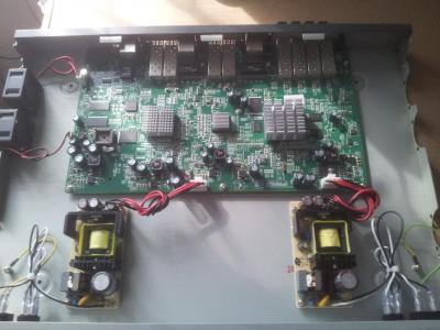

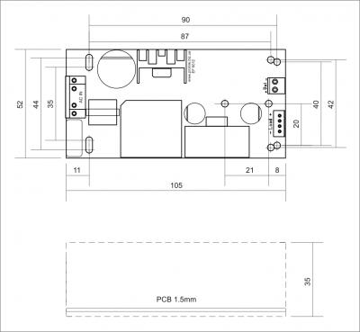

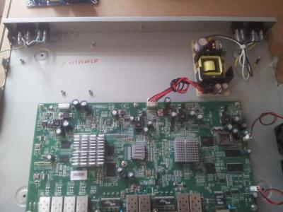

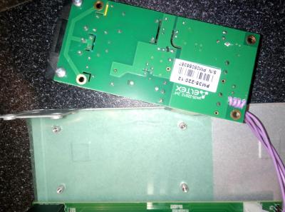

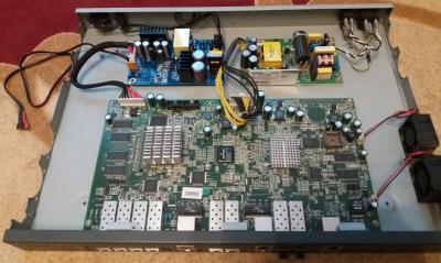

Фото та схема блока живлення комутатора Eltex MES2124. Сподіваюсь з'явиться підтримка UPS.
Судячи з розмірів повинен стати EF6012
Потужності вистачить.
Для зручності можете роздрукувати файл ups6012.pdf (масштаб 1:1).
Яка розпіновка роз'єму на платі комутатора?
ups6012.pdf
