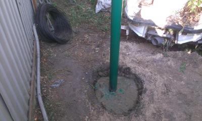

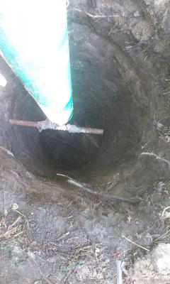

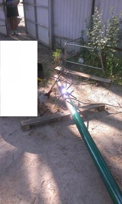

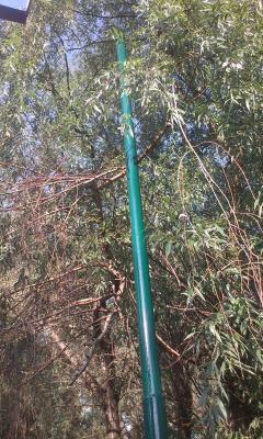

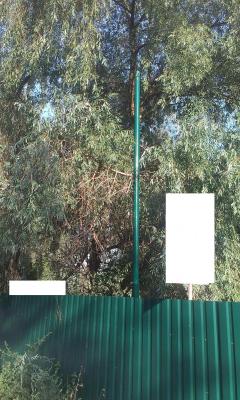

поставили сегодня столб
взяли две трубы 102мм и 89мм по 4 метра каждая, сварили, покрасили
яму сделали 1.8м, на конце трубы приварили елочку арматурой
залили бетоном с щебнем (порядка 20 вёдер), ушло 4 мешка цемента 25 кг, 6 больших мешков щебня, сколько-то песка
получилось достойно

сколько мешков цемента?
вроде написал " ушло 4 мешка цемента 25 кг"
для чего столб?
на третьей фотке кабелёк ждет...
чим копали вглиб 1.8м за такого малого діаметру?
я доречі десь бачив що трохи вище зводять бетон - так щоб було вище землі на кількадесят см. Не знаю навіщо так було зроблено з практичної точки зору, але естетично виглядає непогано.
Доречі, бетон не вібро-усаджували?
получилось достойно
attachicon.gifIMAG3707.jpgattachicon.gifIMAG3708.jpgattachicon.gifIMAG3740.jpgattachicon.gifIMAG3731_2.jpgattachicon.gifIMAG3733.jpgattachicon.gifIMAG3742.jpgattachicon.gifIMAG3745.jpg

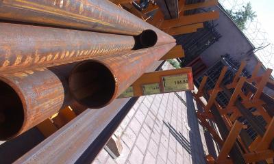

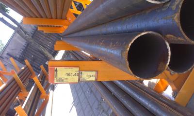

Вы чё туда бигборд вешать будете или кабель ? А бюджет такого столба какой вышел ?
Відредаговано virtus
Зачем бетон? Зечем 1.8? Возьмите студента с сопромата. Опора закопанная на 0.5м сломается у основания если к ней приложить усилие в сторону. Из земли ее никогда не вывернет.
Плюс металл тройка не нужен, достаточно 2мм, у вас же нагрузка вниз.
Красить опору не нужно, ее нужно загрунтовать. Верняя часть не сгниет никогда даже не крашеная. Сгниет низ на входе в грунт или бетон. Низ нужно обсмолить битумом. Ваша опора сгниет на стыке бетона через пару лет. А бетон простоит 50 лет.
Вобщем такая опора под 1500 выйдет. Это дороже бу бетона.
Оно то две опоры пофиг а если в неделю десяток закапывать, то бюджет ощутимый.
Відредаговано Кеша
