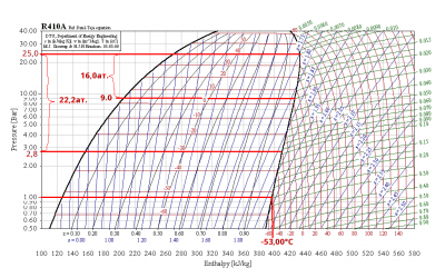

Вот диаграмма R410a
По ней видно, что при формировании точки кипения -30, нужно иметь давление 2,8ат, потолок +40 это 25,0ат, разницу которую должен давить компрессор = 22,2ат.
Если смотреть что практически только неделю давит мороз, до этого, в среднем было +2 - +4.
В таком случае нужно формировать разницу в 16ат, естественно для обеспечивания такого давления нужно меньше энергии.
Но если создать разницу в 25ат, то получим в нижней точке -53°С, отсюда -40, -45 мороза, не есть проблема для данного отопления.

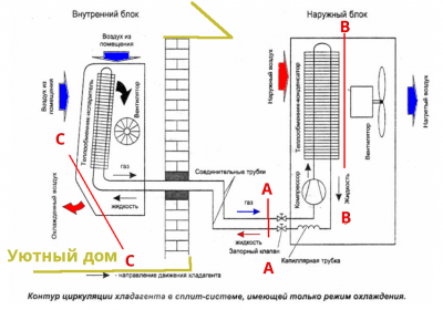

По поводу - "Как из уличных минус 11 получаем на входе кондиционера +18*С?".
Это сплит система, состоящего из двух блоков, внешнего и внутреннего.
Собственно сегодня это основной формфактор кондишина.
Температура на входе, это температура закачиваемого воздуха во внутренний блок

Обычно отталкиваются от давления в 1ат., выше диаграмма R410a, из которой следует что его температура кипения при 1ат = -53ат.
дальше прокачиваем систему на определенное давление, например 5ат. при температуре +25С.
По диаграмме смотрим что если нам нужно +50С, то нам нужно создать давление 30ат.
Для этого нужен компрессор который будет давить 30 - 5 = 25 ат.
При испарении 1 кг хладагента, он будет с улицы забирать тепло, при конденсации в помещении будет отдавать.
Не сложно рассчитать сколько потребуется электроэнергии для поддержания давления и перекачки пара хладагента.
Отсюда, чем меньше разность давления от кипения до конденсации при требуемых температурах, тем СОР выше.

Но можно взять R600А, Изобутан по его диаграмме видно что для создания температуры +50С требуется давление все 7ат.

Как работают счетчики тепла?
Вычисляется расход и разница температуры на входе и выходе, зная теплоемкость считается простым калькулятором.
По приведенной схеме, не важно где будет стоять кондишин, и что в помещении еще греет, считается только тепло которое выдается данным прибором.
Согласно данной картинке
Посчитать тепло можно в точка A, B и C.
Для этого нужно определить расход рабочего тела, теплоемкость и температуру на ОДНОМ и ДРУГОМ направлении.
В точке "А", нужно знать или расход жидкого фреона или расход парообразного, что собственно составляет трудность,
В точке "В", нужно знать расход входящего потока воздуха в "внешний блок", его температуру и температуру на выходе из блока.
В точке "С", для расчета количества тепла нужно знать сколько прокачивается количество воздуха через внутренний блок и соответственно температура на входе и выходе.
Дальше никакой мистики, простая арифметика.
Я взял точку "С", патаму что внутри тепло и уютно, все условия для "по умничать за чашечкой кофе".
Расход через внутренний блок взял с интернета Air flow. Indoor. Heating (Hi/Me/Lo) -  9.6 / 7.4 / 5.5
Согласно картинке температура меряется на входе во внутренний блок термометром,
и на выходе с внутреннего блока дополнительным датчиком термометра.
Режим работы кондиционера - "длительный, устоявшийся".
Да, это не точные данные, но достаточные для основных выводов.
Тут "плотность воздуха не 1290 кг на м3" действительно косяк, на самом деле там в тоннах..., очепятка,
но в расчете стоит в килограммах - Рабочий 7.4 х 60 = 444 м3/час, что составляет 444х1,210=537,24кг.
