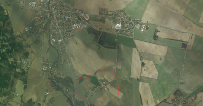

Dimkers 1 615 Опубліковано: 2017-08-10 08:50:12 Share Опубліковано: 2017-08-10 08:50:12 (відредаговано) Это Кунчи, правее Слатинян Да? Играем в "найди 10 отличий"??? Я канешно извиняюсь, но они даже близко не справа... Вы точно знаете где право от Слотынян??? Я канечно может с названиями попутал, но всеже. Відредаговано 2017-08-10 08:51:20 Dimkers Ссылка на сообщение Поделиться на других сайтах

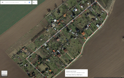

Alver 336 Опубліковано: 2017-08-10 08:56:23 Share Опубліковано: 2017-08-10 08:56:23 (відредаговано) Это Кунчи, правее Слатинян Да? Играем в "найди 10 отличий"??? Я канешно извиняюсь, но они даже близко не справа... Вы точно знаете где право от Слотынян??? Я канечно может с названиями попутал, но всеже. Да какая разнитца справа или слева и как село называется. По схеме есть замечания и вопросы? Зачем две ветки если можно обойтись одной ? Где ? Покажи, нарисуй. Відредаговано 2017-08-10 08:57:07 Alver Ссылка на сообщение Поделиться на других сайтах
Dimkers 1 615 Опубліковано: 2017-08-10 08:57:27 Share Опубліковано: 2017-08-10 08:57:27 Да какая разнитца справа или слева и ка село называется. По схеме есть замечания и вопросы? По вашей - ДА. Вернемся к Слатынянам? Или дальше будем играть в кручу\верчу? Ссылка на сообщение Поделиться на других сайтах

Alver 336 Опубліковано: 2017-08-10 09:01:40 Share Опубліковано: 2017-08-10 09:01:40 (відредаговано) Алвер, заплати денег практикующим специалистам-проэктантам ПОНа, они тебе конфетку из этого поселка сделают. И никакое радио в сравнении с ПОНом не пройдет ! Не в краткосрочной, не в долгосрочной перспективе. Да какая разнитца справа или слева и ка село называется. По схеме есть замечания и вопросы? По вашей - ДА. Вернемся к Слатынянам? Или дальше будем играть в кручу\верчу? Вот аналогичная скрину №2 ( проброс дропов по опорам) в Слатигяны. Аналог схемы №1 -проброс кабеля над головами соседей и проезжей частью , надеюсь, рисовать не надо. Она точно такая же как на нашей схеме скрине #2. Дело в принципе и схеме построения сети , а не в конкрентной местности ( они в данном случае аналогичны). Відредаговано 2017-08-10 09:05:51 Alver Ссылка на сообщение Поделиться на других сайтах
sanyadnepr 305 Опубліковано: 2017-08-10 09:04:24 Share Опубліковано: 2017-08-10 09:04:24 (відредаговано) Где ? Покажи, нарисуй.Можно не по двум сторонам, а все по одной повесить, 4-5 метров между столбами через дорогу несущественно. Відредаговано 2017-08-10 09:08:05 sanyadnepr Ссылка на сообщение Поделиться на других сайтах
Alver 336 Опубліковано: 2017-08-10 09:06:45 Share Опубліковано: 2017-08-10 09:06:45 (відредаговано) Давайте набросывайте вопросы и замечания. На конструктивные отвечу позже вечером, сейчас много своей работы. Відредаговано 2017-08-10 09:09:02 Alver Ссылка на сообщение Поделиться на других сайтах
Alver 336 Опубліковано: 2017-08-10 09:08:16 Share Опубліковано: 2017-08-10 09:08:16 (відредаговано) Где ? Покажи, нарисуй.Можно не по двум сторонам, а все по одной повесить 4-5 метров между столбами через дорогу. Что красным бомбанул? Нарисуй столбы, кабели, сплиттеры, а то непонятно. Відредаговано 2017-08-10 09:08:40 Alver Ссылка на сообщение Поделиться на других сайтах
sanyadnepr 305 Опубліковано: 2017-08-10 09:16:47 Share Опубліковано: 2017-08-10 09:16:47 Что тебе непонятно ? Ручник сними. Представь что всего 4 опоры, все. Все линии по ним идут. Ссылка на сообщение Поделиться на других сайтах
Dimkers 1 615 Опубліковано: 2017-08-10 09:20:22 Share Опубліковано: 2017-08-10 09:20:22 (відредаговано) Вот аналогичная скрину №2 ( проброс дропов по опорам) в Слатигяны Где же она аналогичная??? 150*1,6 = 240 грн + работа = $20, плюс $48 онушка ZTE = $70 - 1800 грн Онушка 48 баксов??? А ху-ху не лопнет? Заскочите в раздел "торговля" GPON ONU Alcatel Цена 14.5 у.е.При опте 14 у.е. Это первый, кого нашел. Помню, брали ваще по 11 баксов Gpon онухи... Кстати тут же ОЛТ стоит 1450 баксов, это по курсу 26 = 38К, вместо 45К у "оч.ручек" ЗЫ. 20 баксов работа? А не лопнет ниче? У нас тянут по 200 грн\подкл. И не гу-гу. Или вообще на ставке. Итого: 240(кабель)+360(ону)+200(работа)+130(грубо:патч,натяжители,гильзы)=930 грн(или 36$) под ключ(с работой). Сколько стоит включение на камбиуме?? 5000-5500 грн??? И да, мы договорились не считать пока абонов, правда? Т.к. включение абона стоит в 5(ПЯТЬ) раз дешевле чем на камбиуме. Что красным бомбанул? Нарисуй столбы, кабели, сплиттеры, а то непонятно. Мне не понятно где это находится на карте. Судя по моему прошлому посту это нифига не Кунчи. Аналог схемы №1 -проброс кабеля над головами соседей и проезжей частью , надеюсь, рисовать не надо Где проброс над головами соседей? А давайте мы магистраль кинем по левой стороне дороги? Вот так. Почему? Потому что справа - многоэтажки и они, внезапно, выше cтолбов Столбы нарисовал. Можете померять по гуглмапу. Между ними 30-35м. Ну а теперь рисуйте кого вы включаете и как А если снова бида с размером\качеством\фокусом\яйцами\трусами - то вот Відредаговано 2017-08-10 13:49:23 Dimkers Ссылка на сообщение Поделиться на других сайтах

Alver 336 Опубліковано: 2017-08-10 19:24:47 Share Опубліковано: 2017-08-10 19:24:47 (відредаговано) де проброс над головами соседей? А давайте мы магистраль кинем по левой стороне дороги? Вот так. Почему? Потому что справа - многоэтажки и они, внезапно, выше cтолбов Столбы нарисовал. Можете померять по гуглмапу. Между ними 30-35м. Ну а теперь рисуйте кого вы включаете и как Давайте разберем схему сети ПОН для подключения вашего примера - квартал слева от магистрального кабеля. Только прошу читателей -не надо вклиниваться со своими замечаниями. Дайте досказать, потом все выскажите. Відредаговано 2017-08-10 19:26:43 Alver Ссылка на сообщение Поделиться на других сайтах

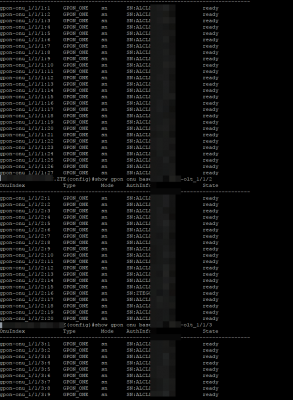

Dimkers 1 615 Опубліковано: 2017-08-10 19:27:47 Share Опубліковано: 2017-08-10 19:27:47 (відредаговано) Я уже один раз обьяснил, почему я выбрал не самую дешевую онушку , а именно эту за $48, потому что она ZTE- того же вендора, что и OLT. Понимаете, это у вас в камбиуме все на лицензиях и работает тока с камбиумом. Или перешитым убнт\микротиком. Тут работает и с алькателем. Без проблем. Вам на форуме - подтвердят. Хотелки - оставляете при себе. Ок? И да, с каких это 48??? я на легке за 22 нашел А чтоб ты знал, то на форуме они и того дешевле... а если опт.... Так что давай, не трынди. Есть мнение , что ONU и OLT должны быть от одного производителя. Я не могу сказать насколько обоснованное это утверждение, но разберемся А я могу. ZTE OLT одни алькательки в атаче(вру! 1 ЗТЕшка на весь ОЛТ, брали на тест) Если работа по пробросу дропа в дом стоит 200 грн., то почему работа по монтажу СПЕ на крыше дома стоит дороже? -Потому что монтаж трубы\мачты это раз. Монтаж антены-два, ее настройка на БС это три. Провести кабель в дом это чотырэ. -Цена патча от антены в дом - дороже. Ибо медь, наружка. -Но чтоб я не ошибся, давайте спросим общество. Сколько стоит монтаж антены у абона. Ну в смысле кто за скока ставит денег. Давайте разберем схему сети ПОН для подключения вашего примера - квартал слева от магистрального кабеля. Так я вам че ее и дал - рисуйте. Кстати, нашел я то ваше село. Вот. Оно слева сверху от Слатынян, так что вы так путаете право с лево. Но то простим. А с масштабом вы тоже погарячились. Вот я вам тоже столбики дал с расстоянием 30-35м и масштабик приклеял. Малюйте: Відредаговано 2017-08-10 19:46:46 Dimkers Ссылка на сообщение Поделиться на других сайтах
Alver 336 Опубліковано: 2017-08-10 19:40:36 Share Опубліковано: 2017-08-10 19:40:36 Я уже один раз обьяснил, почему я выбрал не самую дешевую онушку , а именно эту за $48, потому что она ZTE- того же вендора, что и OLT. Понимаете, это у вас в камбиуме все на лицензиях и работает тока с камбиумом. Или перешитым убнт\микротиком. Тут работает и с алькателем. Без проблем. Вам на форуме - подтвердят. Хотелки - оставляете при себе. Ок? Есть мнение , что ONU и OLT должны быть от одного производителя. Я не могу сказать насколько обоснованное это утверждение, но разберемся А я могу. ZTE OLT одни алькательки в атаче(вру! 1 ЗТЕшка на весь ОЛТ, брали на тест) Если работа по пробросу дропа в дом стоит 200 грн., то почему работа по монтажу СПЕ на крыше дома стоит дороже? -Потому что монтаж трубы\мачты это раз. Монтаж антены-два, ее настройка на БС это три. Провести кабель в дом это чотырэ. -Цена патча от антены в дом - дороже. Ибо медь, наружка. -Но чтоб я не ошибся, давайте спросим общество. Сколько стоит монтаж антены у абона. Ну в смысле кто за скока ставит денег. Давайте разберем схему сети ПОН для подключения вашего примера - квартал слева от магистрального кабеля. Так я вам че е и дал - рисуйте. Кстати, нашел я то ваше село. Вот. Оно слева сверху от Слатынян, так что вы так путаете право с лево. Но то простим. А с масштабом вы тоже погарячились. Вот я вам тоже столбики дал с расстоянием 30-35м и масштабик приклеял. Малюйте: Я же просил, дайте досказать. Не вклинивайтесь. Может 15 минут потерпеть? Ссылка на сообщение Поделиться на других сайтах

Alver 336 Опубліковано: 2017-08-10 19:51:17 Share Опубліковано: 2017-08-10 19:51:17 (відредаговано) Итак есть схема квартала частного сектора ( где то 13 домовладений) с расставленными опорами и магистральным кабелем 2-кой справа от квартала. В соответствии со схемой и расчетами Оч. Ручек посередине квартала на опоре ставим бокс со сплитером 1*8 и бросаем дропы ( без прохода по опорам ) непосредвенно в дома клиентов так как показана на схеме №1. Кабель будет проходить по чужим участкам над головами соседей. Длина такого кабеля будет до 100 метров ( до самого удаленного дома) . Какой там будет провис? Чем придется его подпирать? Этого люди не позволят сделать. И в данном случае бокс со сплиттером стоит на опоре с левой стороны дороги, дорогу дропами не пересекаем. А если придется пересекать дорогу? Она в данном примере может быть и 4-х полосная. Этого тоже никто не позволит сделать Значит придется идти по опорам, как показано на схеме №2. Відредаговано 2017-08-10 20:06:39 Alver Ссылка на сообщение Поделиться на других сайтах
