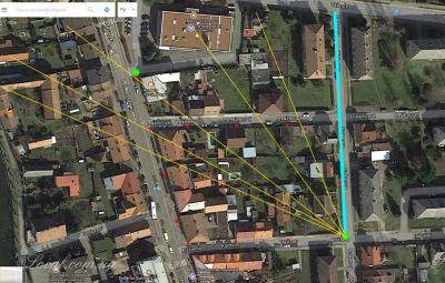

sanyadnepr 305 Опубліковано: 2017-08-10 20:00:57 Share Опубліковано: 2017-08-10 20:00:57 (відредаговано) Итак есть схема квартала частного сектора ( где то 13 домовладений) с расставленными опорами и магистральным кабелем 2-кой справа от квартала. В соответствии со схемой и расчетами Оч. Ручек посередине квартала на опоре ставим бокс со сплитером 1*8 и бросаем дропы ( без прохода по опорам ) непосредвенно в дома клиентов так как показана на схеме №1. Здесь мы дропами дорогу не пересекаем. Но кабель будет проходить по чужим участкам над головами соседей. Длина такого кабеля будет до 100 метров ( до самого удаленного дома) . Какой там будет провис? Чем придется его подпирать? Этого никто не позволит сделать. В ПОНе ты абсолютный ноль. Твои бредни как инвестора, не имеют ничего общего с реальностью. Такой как ты "инвестор" будет послан на xyй. Тебя истина не интересует. У тебя одна цель - впарить свое говнорадио. http://local.com.ua/forum/topic/90725-продаётся-wifi-оборудование-после-перехода-на-pon/?p=952561 Відредаговано 2017-08-10 20:09:17 sanyadnepr Ссылка на сообщение Поделиться на других сайтах

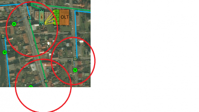

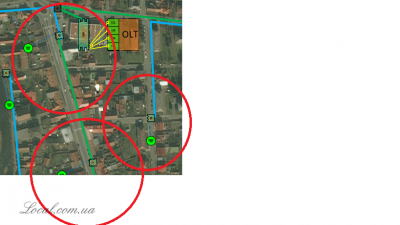

Учумелые ручки 705 Опубліковано: 2017-08-10 20:06:36 Share Опубліковано: 2017-08-10 20:06:36 Итак есть схема квартала частного сектора ( где то 13 домовладений)Блиать и как после этого тебя "сукой" ! не обозвать? Ты ведергиваешь из контекста, да более деталированной фоткой, но забываешь о моей схеме ... Для таких дебилов я абычно рисовал ареалы покрытия от каждого конкретного бокса типа так ... (Ведь этот кусочек схемы ты пытаешься опровергнуть?) Ссылка на сообщение Поделиться на других сайтах
Alver 336 Опубліковано: 2017-08-10 20:19:26 Share Опубліковано: 2017-08-10 20:19:26 (відредаговано) Схема №2. Дропы прошли по опорам. Подключено всего 9 домов из 13, но понадобилось очень много кабеля . и его еще будет нерационально много для подключения всех домов. Такая схема не пойдет, очень дорого по длине кабеля и работам. Нужно тянуть по опорам магистралбный кабель -двойку и ставить еще боксы и сплитеры. Відредаговано 2017-08-10 20:22:08 Alver Ссылка на сообщение Поделиться на других сайтах
Alver 336 Опубліковано: 2017-08-10 20:30:11 Share Опубліковано: 2017-08-10 20:30:11 (відредаговано) - 1 бокс и сплиттер с материалами -600 грн. Боксы, сплиттеры, и пр ... кроме абон кабеля я посчитал в "опорную сеть" !! ... Давайте сыграем в ролевые игры. Я например, инвестор с баблом, но я ничего в предметной области ПОН не понимаю, хочу как могу вникнуть.. Оч. ручки ( и его стороники) -предприниматель, знает предметную область, с опытом работы, но как бы нет денег и хочет убедить меня вложиться в дело ... И на этом закончим ... Пробывали ... Влаживали ... И Свои и "чужие" ...Но от таких руководителей одно горе ... И свои просрешь, и чужие, и ещё вором останешся ... Ибо понимание не приходит, его не было, нет, и не будет ... Ибо есть ОДНО принципиальное отличие ! Wi-Fi предполагает наличие отсутствия Знаний, денег и ПЛАНА ... Можно стартонуть с 1000$ и потом года 3 не получать прибыли вообще (но динамика - будет заебись !!!) и только на 3-4 год получить оборот, которsй будет покрывать расхды ... При наличии стартовой большой сети в городе миллионнике - не критично ... При старте с райценра - смерти подобно! Итак мы остановились ... ? на том, что ...Вы не разбираетесь в предметной области и собираетесь судить при этом ... Поэтому, в данных условиях ... Вы полный - "невіглас", и Ваши рассуждения - бред сивой кобылы ... Мы приняли допущение, что между столбами 30 метров. Если потом окажется что на самом деле 40 метров, то мы по уже готовой схеме подключения и модели сделаем перерасчет А с какого хрена ? Допустимые полеты для FTTH 40 метров (на практике до 60-ти), для остального кабла от 80-ти метров !!! Это Кунчи, правее Слатинян. Такой же квартал ЧС как и другие. Нас интересует принцип построения сети. Она одинаковая и для Кунчи и для Слатинян. Принцип - да, но выакцентируетесь на частностях ... - нехорошо ...В отвязке от контекста! Итак, на схеме -скрине №3 как выяснилось далеко недешевая ( когда начали разбираться с дропами) говносеть Оч. ручек превращается в приличную сеть ПОН. И на такой схеме проникновение повышается до 70%. Но в ней еще есть что можно улучшить и даже на этом возможно и сэкономить , поставив еще один сплиттер на 4 и один на 2 и соединив их кабелем двойкой как показано на скрине 4. Не помню уже какой то там пост, и скрин - зае%#лся отвечать! Один вопрос! :::::::: А ты готов на глаз определить дома в ч/с и !"хоз-постройки"! - я почти научился и то не всегда прав!!!! ЗЫ: В общем я устал ... ПОДытожу, Как вижу я: 1) Алвер - не проектант - он продаван, его задача продать, а не оптимизировать! Исходя из этого все придирки к частностям к наброскам проекта. Не раскрывая !СЕТИ! - что проект пона - изначально продуман, хоть на пару шагов вперед !!! 2) Мой же "проект" - это набросок (не более о чем я утвердлал и буду утверждать в дальнейшем) и практичесской ценности - не имеет без выезда на местность, и/или хотя-бы схемы опор ...\ Это просто пример что-бы ткнуть носом ... ( и даже при том, что это набросок- он обходит по параметрам инсенуации "вафлятников".... ) 3) Один такой уже нарисовал говносеть, правда без денег. Но сомневаюсь, что он за деньги сделает приличный проект сети. Я в процессе общения с ним вижу, что он не догоняет некоторые основополагающие вещи, не в ПОН, а вообще, принципы. Предполагаю по причине отсутствия базового образования. Во первых, имею я образование, и приличное, во вторых, если я позволяю себе "вольности" ввыражениях (воспитание говорит - извинись, образование - пошли нахрен, ещё не определился... ) - то это не от отсутствия образования, а от присутствия БОЛЬШОГО опыта именно в Ч/С, Более "надцати" лет. (хотя вынужден признать в городах - я безлик и "серый") ... ЗЫ: И Алвер - если я возьмусь за проект етого поселка серьезно - я сделаю "куколку", но не уверен что ты сможешь рассплатиться за это ЗЗЫ: А за говносеть - ответишь? чем моя "говно" - говнее твоей "говно" даже без рассчетов ? Например для инвесторов? Например я говорю нужны такие и такие материалы, там и там... (и это только предварительный отчет) ... Но даже с ним - я обещаю то-то и то-то ... Нужны люди по такой цене - и вы получите то-то и то-то ... Плюс/минус скоко-то % ... И тут вылазишь Ты - я предложу Вам оборудование за 40% меньше стоимости, но не знаю ,правда, где и как его поставить, и кто его настроит, и в какие бабки это обойдется, - но его ефективнось будет (зуб правда не даю) не мение 10% от предложенного выше ... Правда я не знаю местности и не знаю как это в дальнейшем обслуживать, и можно ли вооб-ще хоть кого-то подключить ... Но в идеальных условиях - это - бомба ! Как думаешь кого инвестор выберет ? Делайте конструктивные замечания. Пока от вас я вижу только эмоции. Представленная вами схема сети и расчеты необходимого оборудования, материалов и работ- это пример схемы №1. Ваш проект - бросайте дропы для подключения клиентов кто где может, это типа не мое дело. И когда это станешь делать, получается что стоимость сети увеличивается в разы. В этом ваша ошибка и на*бка людей, которые будут использовать ваш проект. Відредаговано 2017-08-10 20:31:05 Alver Ссылка на сообщение Поделиться на других сайтах
Учумелые ручки 705 Опубліковано: 2017-08-10 20:31:53 Share Опубліковано: 2017-08-10 20:31:53 (відредаговано) Схема №2. Дропы прошли по опорам. Подключено всего 9 домов из 13, но понадобилось очень много кабеля . и его еще будет нерационально много для подключения всех домов. Такая схема не пойдет, очень дорого по длине кабеля и работам. Нужно тянуть по опорам магистралбный кабель -двойку и ставить еще боксы и сплитеры. Вопрос первый: Это тот же кусок мы обсуждаем или нет ? Вопрос второй: с какого хрена я должен ставить Доп боксы и сплиттера если 13 из 9 домов - это уж явно более 50 % Вопрос третий: почему я должен "забивать" - грубо говря "резервный" бокс на соседней улице (за более сем 150 метров дропа), если рядом, в мение чем 100 метрах есть пару "основных" ? Или опять емоции? ПС: Если хотите говорить конкретно - делайте скрины моей схемы и ее недочетов (можете поверху рисовать - я не подам в суд), а нз контекста Ваших "инсценуаций" ... и "ведергов" из контекста ... Відредаговано 2017-08-10 20:37:38 Учумелые ручки Ссылка на сообщение Поделиться на других сайтах
Dimkers 1 608 Опубліковано: 2017-08-10 20:32:57 Share Опубліковано: 2017-08-10 20:32:57 Дядя Слава, скажи чесно. Ты идиот?? Для тебя я выделил ящички ЗЕЛЕНЕНЬКИМ. От них мы включаем абонентиков, а не с середины пролета. Перерисовывай, учитывая мое замечание, и оч. ручек. Ссылка на сообщение Поделиться на других сайтах

Alver 336 Опубліковано: 2017-08-10 21:06:15 Share Опубліковано: 2017-08-10 21:06:15 (відредаговано) Дядя Слава, скажи чесно. Ты идиот?? Для тебя я выделил ящички ЗЕЛЕНЕНЬКИМ. От них мы включаем абонентиков, а не с середины пролета. Перерисовывай, учитывая мое замечание, и оч. ручек. Вот пожалуйста, схема №1 проброса дропов без опор , и схема №2 проброса дропов по опорам. Не правда ли многовато получается кабеля и работы? И это подключили только половину ломов. И схему №1 вообще не разрешат. Это бл*ть потому что Оч . ручки бросил на данный фрагмент района ЧС 250 метров магистрали -кабель двойку и поставил два бокса со сплиттерами 1*8 и уе*ал, типа свою работу сделал. И насчитал денег типа за опорную сеть ( 250 м кабеля и работат, + 2 бокса и два сплитера) -сущие пустяки. И что с этой херней дальше делать? Получайте схему №1 или 2, кому какая больше нравится. В итоге стоимость сети вырастет в разы. Відредаговано 2017-08-10 21:15:12 Alver Ссылка на сообщение Поделиться на других сайтах
