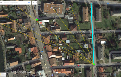

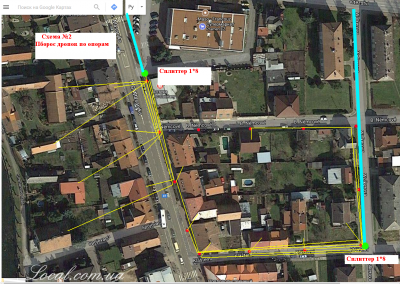

Alver 339 Опубліковано: 2017-08-10 22:34:33 Share Опубліковано: 2017-08-10 22:34:33 (відредаговано) Яще раз - выкладывай с нумерацией. Яще раз - выкладывай с нумерацией. Схема №1 . Проброс дропов без опор c одного сплиттера . Схема №2 Проброс дропов по опорам с одного сплиттера. Что в них неправильного ? Відредаговано 2017-08-10 22:41:46 Alver Ссылка на сообщение Поделиться на других сайтах

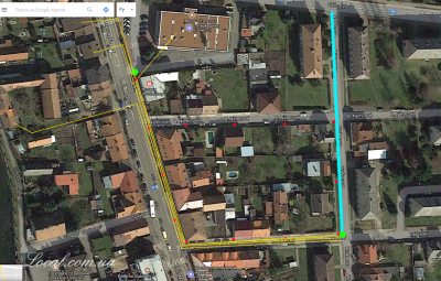

Dimkers 1 621 Опубліковано: 2017-08-10 22:47:05 Share Опубліковано: 2017-08-10 22:47:05 Это то, как я вижу твои схемы Ссылка на сообщение Поделиться на других сайтах
Alver 339 Опубліковано: 2017-08-10 22:47:42 Share Опубліковано: 2017-08-10 22:47:42 Рентабельно кому? За дроп платит абонент при включении. Даже 400м это 600гр. Если пон заходит в село, ему простите пох%#. Тем более, что перепланировать на ходу не составляет большого труда и затрат. Ну так сделайте всю сеть ПОН на одних дропах. Ведь за нее заплатит абонент!. Прокладывать дроп по опорам, эта такая же работа как прокладывать магистраль. Разница только в типе кабеля. По моему пониманию на дропы надо оставить минимум затрат. А всю кабельную инфраструктуру на опорах - опорную сеть сделать такой, которая и обеспечивает этот минимум затрат при подключении клиента дропом. Ссылка на сообщение Поделиться на других сайтах
Dimkers 1 621 Опубліковано: 2017-08-10 22:51:41 Share Опубліковано: 2017-08-10 22:51:41 По моему пониманию на дропы надо оставить минимум затрат. А всю кабельную инфраструктуру на опорах - опорную сеть сделать такой, которая и обеспечивает этот минимум затрат при подключении клиента дропом. 200 м дропа - 300 грн 1 ящик+сплитер в него+адаптеры - 600 грн. И знаешь, шо самое пичальное? Даже после этого ты не поймешь, почему с тебя все орут в этой теме Ссылка на сообщение Поделиться на других сайтах
Alver 339 Опубліковано: 2017-08-10 22:56:43 Share Опубліковано: 2017-08-10 22:56:43 (відредаговано) Это то, как я вижу твои схемы Да они именно такие и будут, если один сплиттер ставить не на один квартал, а на два. А если один сплиттер , например 1 *32 ставить на 4 квартала ( будет очевидная экономия), но тогда дропы придется тянуть через два -три квартала 400-600 метров. И это ненормально. И это увеличит общие затраты на опорную сеть +дропы. Неважно что абонент платит за дропы. Если у него будут дропы по 600 метров он пошлет вас в ж.пу. Эти схемы 1 и 2 - я считаю плохими и их вынуждены использовать, если ставить один сплитер на квартал по схеме Оч ручки. Я предлагаю хорошую схему №4 как вот на этом скрине ( масштаб примем 100 метров -длина квартала). Она даст оптимальные затраты на опорную сеть и дропы. Я сейчас нарисую эту же схему на наших фрагментах ести Відредаговано 2017-08-10 23:39:19 Alver Ссылка на сообщение Поделиться на других сайтах

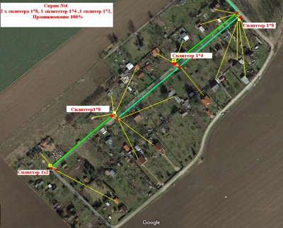

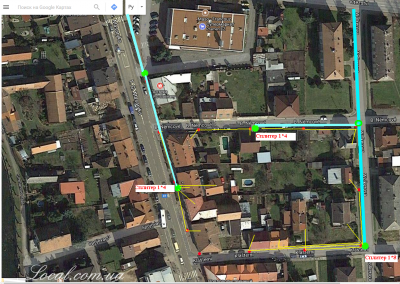

Alver 339 Опубліковано: 2017-08-10 23:19:18 Share Опубліковано: 2017-08-10 23:19:18 (відредаговано) Вот схема №4. Она может не оптимальная, но более правильная чем схемы №1 и №2. Но она отличается от схемы Оч. ручек. И она будет дороже стоимости опорной сети, чем у Оч. ручек. Но зато с учетом дропов в общих затратах она будет дешевле. А схемы 1 и 2 , повторяю это плохие схемы . Это по таким схемам придется строить, если принять проект Оч. ручек. В сумарных затратах это будет намного дороже схемы №4 Відредаговано 2017-08-10 23:25:37 Alver Ссылка на сообщение Поделиться на других сайтах
Dimkers 1 621 Опубліковано: 2017-08-10 23:24:33 Share Опубліковано: 2017-08-10 23:24:33 Схема 4 в Слотинянах - ХУ-Е-ТА. Это была 7-я попытка. Пробуйте еще. А я баеньки. Мамка говорит, чтоб я кампутер уже выключал, а то завтра рана в школу. Ссылка на сообщение Поделиться на других сайтах

Alver 339 Опубліковано: 2017-08-10 23:32:17 Share Опубліковано: 2017-08-10 23:32:17 (відредаговано) Я уже вам указал вашу ошибку, Я же сказал что примем масштаб 100 метров. Нас интересует схема. От масштаба меняется только длина кабеля. Но предвидя это , что ты просто тупо уцепишься за масштаб я привел схему № 4 для Слатинян ( тобой предложенный квартал). Повторяю вопрос, что неправильного в схеме №4 для Слатинян? Відредаговано 2017-08-10 23:42:10 Alver Ссылка на сообщение Поделиться на других сайтах
