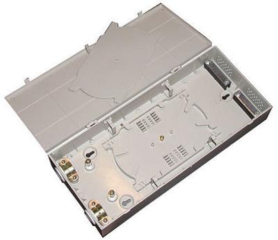

Последние три пасивных отвода сделал на FOB-12-SH. Там где отверстия для вывода пигтейлов рассверливаю. Внутри вкручиваю пару саморезов для крепления кабеля стяжками.
Дык он же не герметичный. Как его такого на столбе-то крепить?

До FOB`а тоже такие ставил. Как то не удобно мне с ними. Ввод двух кабелей (12 и 8 жил), разварка на пигтейлы, SC-SC адаптеры(12 штук) + пару клиентских дропов и в ящичке начинается такая каша. Может я просто не умею их готовить. Не покажете фото монтажа в такой коробке?
