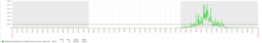

  20. не буду переписку вываливать, суть в том что "выдать мне кеши значит отобрать трафик у недонагруженых нод и не дадим, может быть потом, но это не точно" и pni построить не могу: портов у них нигде нет, я не знаю что со мной не так моя переписка с ними скоро отметит год вот мне уже с 22-го сентября уточняют когда появятся свободные порты, обещали на неделе узнать, видимо у них неделя какая-то сильно длинная many to one реализовано по разному в разных свичах, точнее чипах опять же 500-600 мбит это как раз микроберсты задушили потому что буфер крошечный шо мне показать? вот тебе график 10г аплинк, 20-ый порт 1 гбит даунлинк
  21. другими словами говняному свичу хватит его мелкого буфера для того что бы прожевать микроберст будут потерянные фреймы, это не лаги, картинку сыпать будет, играх телепорты будут фризы когда латенси высокое мне и с 7г не дали) нах@ра ему чето доказывать если у другого всё работает, да и ты сам понимаешь что с вероятностью в 99% тебе скажут что "проблем не выявлено, проблемы на вашей стороне"
  22. ну это не типичный микроберст и обычно должно хватать 6мб, в случаях уж совсем мелкого берста и 4мб хватит считаем как: 10 000 000 000(10 гбит в битах) * 0,005 (5 миллисекунд) / 8 (перевод в байты) / 1024 / 1024 (перевод в мегабайты)
  23. архитектуру ты никак не построишь в современных реалиях без портов разной скорости и переходов от большего к меньшему ну изи же может) другое дело что если тупой свич с аплинком 100м и даунлинками 100м то у него как раз буфер не должен использоваться т.к. порты одинаковой скорости чем выше скорости тем ощутимее проблема считается всё банально, буфер свича 4М, из них shared buffer 3М - вот в пике мы в буфер можем засунуть всего лишь 3 мбайта ил 24 мбита в долю секунды (не в секунду) для того что бы выдержать берст в 50 мс на 10г порту в сторону 1г порта нужно порядка 60мб буфера а дальше всё зависит от характера трафика и от количества его на порту (насколько сильно мы в буфер лезем) те же гуглы в силу этих правил при 50% заполнении какого-либо порта сразу будут расширятся что бы избежать микроберстов на джунипер МХ и схожих продуктах где трио чипсет - буфер 4 ГБ(!) на броадком jericho тоже 4гб буфера (deep buffer) вообще на роутерах современных минимум 2гб буфера будет, на свичах сложнее но на том же jericho это реально, но дорого
  24. о нет, проблема встречается куда чаще, достаточно просто включить мониторинг на дропы можно считать в абсолютном значении, можно считать соотношение pps / drops per sec и считать процент а теперь возьми калькулятор и посчитай скорость потока TCP скажем при 0.1% потерь и потом тоже самое будет акуально для удп потоков с корректировкой скорости привет quic / http3 например и другие видео стриминги поверх удп с корректировкой скорости
  25. иными словами - захуячь себе ботлнек на границе и не будет дропов, правда трафика тоже нихуя не будет, зато дропов не будет нет трафика - нет проблем ™
