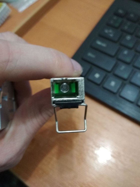

Даешь сфп модуля СИНЕГО и ЗЕЛЕНОГО цвета !  При этом согласно первого поста брендовые  сфп  должны быть ЗЕЛЕНЫМИ , а китайские только СИНИМИ.  Это что то вроде "квадратное катать , а круглое носить".

В 21.12.2018 в 10:43, Doctorzlo сказал:
ого........ а вы видели сфп модули с APC разъемом ? SFP ВСЕГДА UPC !
сейчас многие ону выпускаются  в отличном от SFF исполнении, при этом разъем получается как apc так и upc
китайцы предлагали ону f660 как с синими так и с зелеными разъемами
поэтому вопрос с sfp apc/upc возможен
речь идет именно про sfp модуль (такая штучка ,которая в олт тыкается или в свитчег ) дак  вот они всегда апц
а вы же говорите про босса модули ,кот могут быть оконечены чем угодно !
28 минут назад, Doctorzlo сказал:
Как раз таки UPC.

подниму тему, тк столкнулись с необходимостью использовать зеленые патчи (APC)
Исследовав старые и новые девайсы получилась такая сводка:
onu c SFF модулем - используем apc,upc
onu c диодом+adapter - используем согласно адаптера apc или upc
sfp модули без разницы ?!
