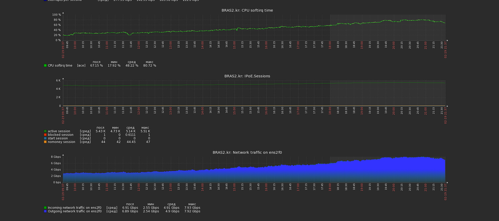

Мой NAT-box, centos 6.9 с ядром 4.9.50, Xeon E3-1220 v1, X520-DA2.
nat1.jpg.e3049126274e934993787ae34b1c952a.jpgnat2.jpg.5dd7fff7e32df72826ff0c25530c6ce4.jpg
Разительная разница c картинками выше на BSD? E3-1220v1 слабее чем e5-1650v4 раза в 3.

10 минут назад, KaYot сказав:
да тут надо точно сравнивать, кроме ната есть еще что-то на машинах или нет, может не все озвучили

10 часов назад, KaYot сказал:
Неверно задан вопрос. Правильнее - на какой системе это делать.
На BSD, на почти аналогичном Вашему трафику 3.5Г в пике и почти аналогичном камне литография 22nm, не Xeon, на x520-DA2 на NAT-е ровно такие же цифры загрузки проца 30% в пике.
