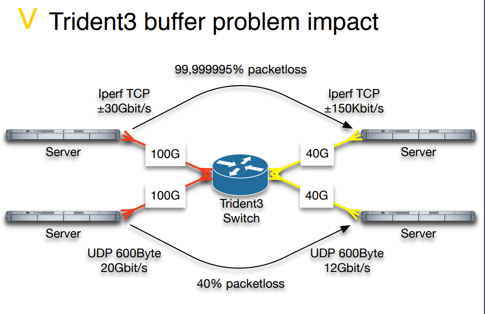

ещё не забывай что те же длинки чудили отсутствием динамического распределения буфера и тупо весь буфер был поровну поделен между всеми портами даже если те не активны
итого 1536 кбайт / 24 порта = 64кб на порт что чудовищно мало
так же не стоит забывать что если есть динамический буфер часть его всё равно распределена поровну между портами, обычно shared buffer будет где-то 2\3 от всего доступного
а ещё не надо забывать что чипы вообще могут по разному трафик форвардить и тем самым по разному использовать этот самый буффер
например томогавки всякие у которых просто ужасный/чудовищный перформанс (томогавк 4  25.6 тбит/с на чип) вообще по дибильному с буфером работает и начинает его жрать даже когда не подумаешь что уже наступил этот момент из-за чего таил дропы там летят огого
или вот тридент3(!)
при передачи данных из сотки в сорокет тотальный обосрамс
и если кажеться что не так всё плохо то вот следующий слайд
удп в жопе, из 20 гбит доехало только 12, а тцп даже не знаю как описать с перформансом в 150 кбит/с и 99.9% пакетлосом

другое дело что если тупой свич с аплинком 100м и даунлинками 100м то у него как раз буфер не должен использоваться т.к. порты одинаковой скорости
чем выше скорости тем ощутимее проблема
считается всё банально, буфер свича 4М, из них shared buffer 3М - вот в пике мы в буфер можем засунуть всего лишь 3 мбайта ил 24 мбита в долю секунды (не в секунду)
для того что бы выдержать берст в 50 мс на 10г порту в сторону 1г порта нужно порядка 60мб буфера
а дальше всё зависит от характера трафика и от количества его на порту (насколько сильно мы в буфер лезем)
те же гуглы в силу этих правил при 50% заполнении какого-либо порта сразу будут расширятся что бы избежать микроберстов
на джунипер МХ и схожих продуктах где трио чипсет - буфер 4 ГБ(!) на броадком jericho тоже 4гб буфера (deep buffer) вообще на роутерах современных минимум 2гб буфера будет, на свичах сложнее но на том же jericho это реально, но дорого
Відредаговано l1ght
  В 26.10.2020 в 14:03, l1ght сказав:
Expand
ну это не типичный микроберст и обычно должно хватать 6мб, в случаях уж совсем мелкого берста и 4мб хватит
считаем как: 10 000 000 000(10 гбит в битах) * 0,005 (5 миллисекунд) / 8 (перевод в байты) / 1024 / 1024 (перевод в мегабайты)
Відредаговано l1ght
Expand
Другими словами, если входящего трафика из 10Г в 1Г порты меньше 50% от 1Г то микроберстов нет или они минимально возможны.
ну изи же может)
Expand
Как изи может)? Если ТВ и игры в udp не лагают ? Будут микроберсты, будут лагать. Нет ?
  В 26.10.2020 в 14:40, sanyadnepr сказав:
Expand
Если есть перелив трафика из портов разной скорости - берсты есть всегда. Ну ты как рыба об лед. Ей богу.
Expand
нет, потому что ТВ имеет буфер и свои механизмы сглаживания.  В играх будет пинг подскакивать, джиттер плавать. Ну и собсно сами игры построены на разных протоколах. Есть и те, что tcp используют вполне себе с перевысылкой пакета при утере.
