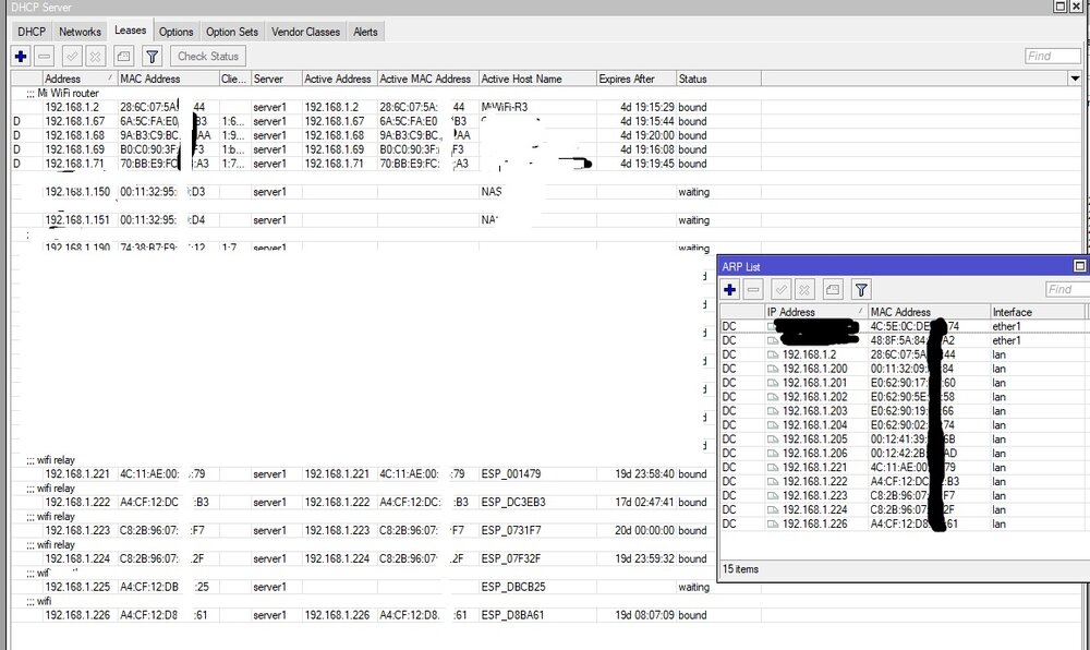

 2  HULK. Скинь таблицу DHCP leases и ARP    Микротик. Посмотрим как у тебя это работает.
Я на всякий случай процитирую пост, буду возле роутера, специально переведу его в режим беспроводного репитера и раздам ему wifi с микрота. Посмотрю на сколько изменится ситуация, но что то мне подсказывает что никак.
Касательно ИП адреса роутера, который может не обновляться. Я же указал - есть адреса которые прописаны в статику. Я как бы не совсем рукожоп и пул адресов, который выдается всем подряд устройствам ограничен. Нужные устройства прописаны статикой с привязкой мака.

      Добрий день, може хто знає як побороти флуд від роутерів тотолінк N350R?
    • By viktorrc17
      Є мікротік з білим ip 37.57.хх.хх Налаштований nat. Srcnat- masquerade
      Lan 192.168.0.1
      До нього підключено другий мікротік по dhcp 192.168.0.2
      Lan 192.168.1.1
      До другого роутера підключено nanostation з адресою 192.168.1.5
      На першому мікротік прокинув порт на другій мікротік. ( Chain-dstnat.  Protocol-  tcp. Dst port 726.  Action - dst-nat. To adress 192.168.0.2  To ports 80)
      Доступ на другий мікротік по білому ір є.
      Треба зробити доступ на nanostation з білого ір.
      Підкажіть, прописував по аналогії з першим мікротіком на 192.168.1.5. Нічого не вийшло
