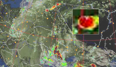

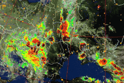

Весь крым накрыло http://www.hobitus.com/noaa/composite/mcir-precip/ , пока держимся
Судя по снимкам с хобота то у твоего кота на аватаре глаза должны быть раз в пять шире :-)
