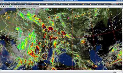

Вот смотрим когда и где будет гроза http://www.hobitus.com/noaa/composite/mcir-precip/ . Сегодня все по Украине без гроз.
