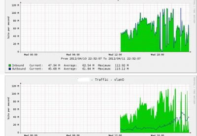

Enferno Опубліковано: 11 квітня, 2012 Опубліковано: 11 квітня, 2012 Подыму тему. В чем может быть трабл кактуса, сервер вродебы не глючит, абоны не жалуются, но графики также не внушают доверия. На сервере 1 сетевая, влан0 - аплинк
