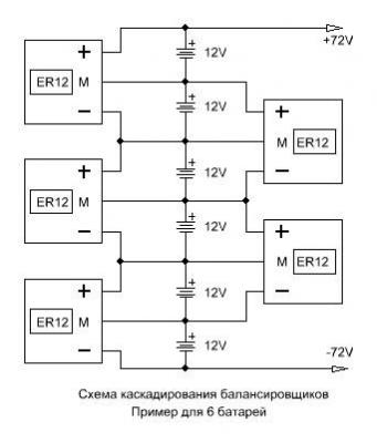

 Заказали  опытную партию плат, достаточно много для широкого знакомства. Цена будет, как только цену плат получим. Надеюсь, до майских праздников.
 Имя ему - ER12.
Появится более подробное описание и соберем серийный экземпляр  - выложу ссылку.

post-2660-0-97896000-1367344649_thumb.jpgПредлагаемый балансир ER12 будет пригоден для балансировки любых составных батарей, начиная с двух аккумуляторов. Далее, на каждый следующий нужно добавить один модуль. Изменено пользователем MICROWATT

attachicon.gifERCASC12.JPGПредлагаемый балансир ER12 будет пригоден для балансировки любых составных батарей, начиная с двух аккумуляторов. Далее, на каждый следующий нужно добавить один модуль.
Вопрос - технология?
Индуктивный или емкостной перенос? Коммутация на полевичках?
Если последнее (так как делал я) - такая схема включения не "сойдёт", нужно ещё минимум пара для синхронизации блоков между собой (в противофазе).
В противном случае есть ненулевая вероятность "сквозняка" через несколько блоков и батарей ... Полевики выгорнет :(
Да нет, обычное шунтирование перезаряженной батареи. Энергии 50% теряется в балласте, остальное - в недозаряженную. При активной работе тепленький.
Индуктивно-емкостные и совсем уж сложные схемы тоже опробовал. В частности, система с синхронными реверсивными преобразователями. Чрезвыйчайно интересный метод.
Но по сложности и стоимости эти схемы не годятся, как мне показалось. Достоинства предлагаемой схемы уже изложены выше.
