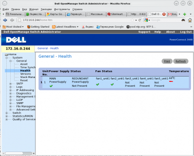

Nightly Wanderer 589 Опубліковано: 2013-03-08 20:10:32 Share Опубліковано: 2013-03-08 20:10:32 (відредаговано) Кто знает. Какая критическая температура коммутаторов? Какой диапазон температур необходим для безопасной работы? Имеется в виду не температура окружающей среды или температура внутри ящика, а показатели температуры снятые с самого коммутатора. Відредаговано 2013-03-08 20:11:05 Manijak Ссылка на сообщение Поделиться на других сайтах
andryas 1 062 Опубліковано: 2013-03-08 20:19:31 Share Опубліковано: 2013-03-08 20:19:31 В 08.03.2013 в 20:10, Manijak сказав: Кто знает. Какая критическая температура коммутаторов? Какой диапазон температур необходим для безопасной работы? Имеется в виду не температура окружающей среды или температура внутри ящика, а показатели температуры снятые с самого коммутатора. Треба дивитися специфікацію тих компонентів, які найбільше нагріваються. Взагалі, добре спроектована електроніка працює досить надійно до температури 60 градусів, а часом і вище, але ресурс падає досить суттєво. Ссылка на сообщение Поделиться на других сайтах
petrovi4 178 Опубліковано: 2013-03-08 20:35:57 Share Опубліковано: 2013-03-08 20:35:57 Проблема с пылью была решена покупкой воздушного фильтра с ланоса, за сезон 2шт поменял и всего делов. В нутрях как мистер пропер поработал после установки Ссылка на сообщение Поделиться на других сайтах
Nightly Wanderer 589 Опубліковано: 2013-03-08 21:29:56 Share Опубліковано: 2013-03-08 21:29:56 В 08.03.2013 в 20:19, andryas сказав: В 08.03.2013 в 20:10, Manijak сказав: Кто знает. Какая критическая температура коммутаторов? Какой диапазон температур необходим для безопасной работы? Имеется в виду не температура окружающей среды или температура внутри ящика, а показатели температуры снятые с самого коммутатора. Треба дивитися специфікацію тих компонентів, які найбільше нагріваються. Взагалі, добре спроектована електроніка працює досить надійно до температури 60 градусів, а часом і вище, але ресурс падає досить суттєво. Так в нас температура магістральних світчів зараз зимою від 50 до 58 градусів. Таку температуру підтримати літом буде просто нереально без кондиціонера. Ссылка на сообщение Поделиться на других сайтах
Nightly Wanderer 589 Опубліковано: 2013-03-08 21:49:19 Share Опубліковано: 2013-03-08 21:49:19 В специфікації написано, що працює від 0 до 50 градусів навколишнього середовища. Якщо температура навколишнього середовища градусів 25, а температура кристала понад 50, то до скількох максимум градусів може прогріватися кристал без негативних наслідків для заліза? Можливо є хтось, що професійно розбирається в таких питаннях? Ссылка на сообщение Поделиться на других сайтах
