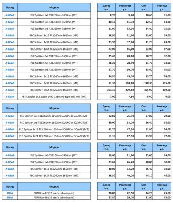

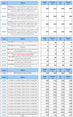

Новые цены опубликованы уже.
Получается что если вы будете покупать нас ОЛТ по 2200, то на
120 ону мы сможем предоставить вам скидку в 10 доларов. Таким образом достижима цена в 45 доларов.
Улыбнуло.  Получается что от перемены мест слагаемых сумма то не изменяется.
Меня тоже интересует кто продавец , на каких условиях доступно оборудование?
Кстати новые цены уже опубликованы
Цены которые будут действовать с 01.07.2013
