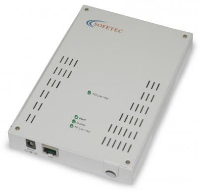

Влад я видел решение от Софетек в металическом боксе и тебе бокс и медиаконвертер в одном флаконе, придумывать ничего не нужно!!!!
