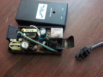

Умер предпоследний 3200-26 еще А ревизии точнее половина портов пожелала долго и счастливой жизни. Сдохло штук семь медиков вместе с тупариками в абонентский ящиках это при том что вся разводка внутри домов. Еще с десяток тупариков в абонящиках. При этом нонсенс пять хрущевок с плоскими  крышами без чердаков где разводка идет по фасаду между 1 и 2 этажом все мыльницы выжили. Может из-за того что вся разводка низко? Вобщем при учете того что молнии попали по крайней мере в 3 узловых дома и громыхало с часик прямо над нами отделались по божески.
Прямое попадание в дом - сгорело 3 штуки 1210-28 в доме (в соседних домах погорели по 1-2 штуки тоже), у жильцов дома погорела ВСЯ бытовая техника (по хер включена была или нет, походу только утюги целые остались).
Сегодня возле дома сбор жильцов на 16 часов на встречу с представителями РЭС и исполкома на предмет того кто виноват и кто будет за всё платить.
Только вот то что молния п...ла в дом точно никто не виноват и жильцам придется всё за свой счет чинить. Только им этого ни хрена не докажешь. Схожу посмотрю на эту "революцию", интересно какие аргументы РЭС будет приводить :-)

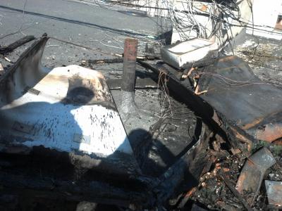

Трохи жестяка
Людина проживає в глухому селі біля лісу щей найвища точка в в радіусі 5км!!!
Кусок стіни вбило
Изменено пользователем vaslan
А це наслідки врізання в живлення ну і тупість деяких працівників мнс...
Три рази мешканці викликали їх, запал  вони не змогли знайти поки будка не загорілась...
