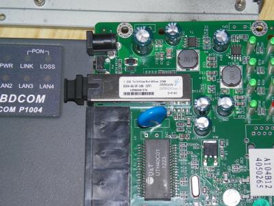

pavlabor Опубліковано: 2 липня, 2013 Опубліковано: 2 липня, 2013 Вылетает лазер, причина мне пока не ясна, будем розбиратся. А лазер от чего вылетает? В медиках, от того что там дроссельный блок питания, а не гальванический, основное питание готовит импульсный блок питания который находится за полтора метра от медика, поэтому пока доходит питание до медика, то от его стабильности остаются одни воспоминания. Вот и валят грозы лазеры в медиках.
sanyadnepr Опубліковано: 2 липня, 2013 Опубліковано: 2 липня, 2013 pavlabor есть ремонтные/новые ону ? раскрутить возможность есть ? И посмотреть как реализовано, стабилизация питания лазера ? Сомневаюсь на счет прошивки.
pavlabor Опубліковано: 2 липня, 2013 Опубліковано: 2 липня, 2013 Битых нет, сейчас раскручу новую покурю.
sanyadnepr Опубліковано: 2 липня, 2013 Опубліковано: 2 липня, 2013 В медиках, от того что там дроссельный блок питания, а не гальванический, основное питание готовит импульсный блок питания который находится за полтора метра от медика, поэтому пока доходит питание до медика, то от его стабильности остаются одни воспоминания. Вот и валят грозы лазеры в медиках. Вы говорите о том что никакой стабилизации питания лазера на самой плате медика/ону нет ? Питание берется напрямую с БП ? Тогда понятно...
pavlabor Опубліковано: 2 липня, 2013 Опубліковано: 2 липня, 2013 (відредаговано) Ну шо, блок питания дроссельный, что для такого класса девайсов как бы не каширно, очень напоминает мыльницу за 10 баксов. Из защиты от перенапряжения, стоит варистор 751KD14, ограничение на 750 вольт, похоже что на езернете, на питания пара дроселей, которые желают лучьшего. Оптический модуль, стандартный гигабитный, поэтому если вылетел можно пробовать паять классический, опять же еси он не шьется хитро. Хотя слить прошиву с рабочего, не есть проблема. Сигнальный чип, AR8228-AH1E, соточный пяти портовый, возможно на буквах есть какая то аппаратная поддержка режима ону.http://www.google.com/url?q=http://www.qca.qualcomm.com/media/product/product_99_file1.pdf&sa=U&ei=T_nSUfisFqKA4gS8i4C4Dw&ved=0CBsQFjAA&usg=AFQjCNFHXvPBtvoVwafU2QlMflsKLAqYyw Плата минимум трехслойная, в ремонте железка тяжолая, поэтому рекомендации - "береги платье с нова". Остальное нужно курить фундаментально, на первый взгляд, нечего страшного. Відредаговано 2 липня, 2013 pavlabor
