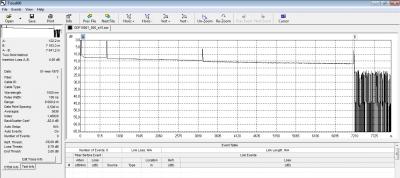

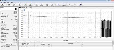

Ivan 1970 вы опять сделали рефлектограммы с катастрофически плохим соединением, но всеже действительно затухание на 1550 нм слишком велико (6дБ на 150 м).
Если это кабель ОЦАРП от Южкабеля это вполне возможно.
