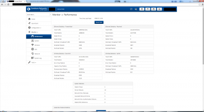

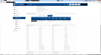

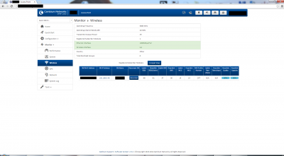

Дайте скрины  на AP monitor ->wireless, monitor-performance и встроенный тест.
А почему  UL -60дБм?  У Вас же говорите много помех. Выставьте на AP Subscriber Target Power - 40 дБм, потом понизите если что.

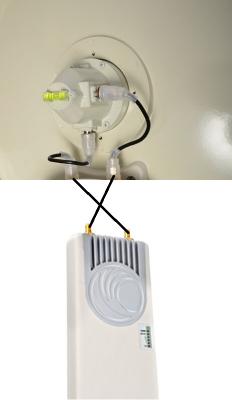

Полярность антенн правильно подключили ? Она обратная Микротику.  В NearLOS имеет значение.
Зайдите в CLI, посмотрите RSSI по поляризациям.

  В 21.01.2015 в 15:12, wimaxx сказав:
Да это выдумки какие-то. Объясните нам такую гипотезу с технической точки зрения. Как железо может знать к какому чейну подключена та или иная поляризация антенны? Если бы это было бы важно, то на самих устройствах маркировались бы чейны какой поляризации они соответствуют. А так на картинке в мануале это бегло нарисовано и то в привязке к родной секторной антенне камбиума. Скорее всего просто на картине изображено где какая поляризация у самой антенны. Готов поверить, но не поверю пока не увижу, что на двух  сторонах пролёта поляризации должны соответствовать чейнам (Сторона AP ch0-V, ch1-H----Сторона ST ch0-V,ch1-H), однако опыты показали что и это не нужно. Работало и так (Сторона AP ch0-V, ch1-H----Сторона ST ch0-H,ch1-V). Сигналы и модуляции не менялись. И вообще вы пробовали к убнт дишам подключить родными пигами камбиум? там пигов элементарно не хватает.
  В 21.01.2015 в 17:08, harmer сказав:
мы купили специально для этого Flex-guide
  В 21.01.2015 в 17:59, zulu_Radist сказав:
Как пигтейлы? Соответствуют заявленным характеристикам по затуханию? Взял себе парочку и вот думаю ставить или нет?
Дело в протоколе адаптивной модуляции Камбиум. Он в своей работе  в основном ( в какой то своей пропорции)  ориентируется на уровень сигнала в горизонтальной H поляризации.  Это можно увидеть, если по очереди отсоединить  пигтейлы  от H  и  V поляризации и сравнить  работу системы в разных поляризациях . В условиях NearLOS  ( особенно это заметно в линках над водой) чаще всего деградации больше подвержен сигнал в  вертикальной поляризации. Поэтому если перепутать поляризации, то в NearLOS  устройство будет ориентироваться как раз на   деградировавшую  вертикальную поляризацию ( считая ее за горизонтальную), что ухудшает работу линка.

кстати раз уж тут заговорили про поляризации
так правильно подключать?
  В 21.01.2015 в 21:09, zulu_Radist сказав:
  В 21.01.2015 в 19:08, wimaxx сказав:
Зулу, Вы завели линк ePMP  на больших дишах ?
нет возможности подняться на высоту(((
у нас сейчас работают снайперы
ежедневный обстрел
вроде правильно, слева на блоке горизонтальная чтоли
