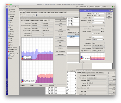

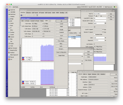

Alver Опубликовано: January 21, 2015 at 08:06 Опубликовано: January 21, 2015 at 08:06 (изменено) Так ппс не измеряют. Дайте дуплексный ( обязательно) тест UDP пакетами 64 байт Вот так догрузил, линк при этом себя чвствует отлично, сойдёт? 64k2.png Думал, что не нужно напоминать, что тест на ппс делается на линке точка-точка внешними тестерами, то есть через ethernet обоих радиоустройств. У Вас тест с радиоустройсвта МТ через его wireless интерфейс на внешний по отношению к противоположному радиоустройству тестер и к тому же ассиметричный. И повторяю, тест должнен быть симметричный дуплекс 64Байт, счетчик Tx и Rx на Ethernet с двух сторон должен показывать примерно одинаковые значения и на пустом канале.Только тогда тест будет адекватным и оценка ппс устройства этим тестом будет не искажена. A между wireless интерфейсами можно нагнать любой хоть 100k ппс или между ethernet портами минуя wireless ( как это показывает сам Микротик в своих спецификациях). Но для радиоустройств ( а не проводных роутеров)- это такая оценка не применима и не соответствует действительности. Изменено January 21, 2015 at 08:08 пользователем wimaxx
Kiano Опубликовано: January 21, 2015 at 08:09 Опубликовано: January 21, 2015 at 08:09 Так ппс не измеряют. Дайте дуплексный ( обязательно) тест UDP пакетами 64 байт Вот так догрузил, линк при этом себя чвствует отлично, сойдёт? 64k2.png Думал, что не нужно напоминать, что тест на ппс делается на линке точка-точка внешними тестерами, то есть через ethernet обоих радиоустройств. У Вас тест с радиоустройсвта МТ через его wireless интерфейс на внешний по отношению к противоположному радиоустройству тестер и к тому же ассиметричный. И повторяю, тест должнен быть симметричный дуплекс 64Байт, счетчик Tx и Rx на Ethernet с двух сторон должен показывать примерно одинаковые значения и на пустом канале.Только тогда тест будет адекватным и оценка ппс устройства этим тестом будет не искажена. A между wireless интерфейсами можно нагнать любой хоть 100k ппс или между ethernet портами минуя wireless ( как это показывает сам Микротик в своих спецификациях). Но для радиоустройств ( а не проводных роутеров)- это такая оценка не применима и не соответствует действительности. на самом деле глупо спорить, что микротик слаб в ППС, он явно сильнее убнт и камбиума в этом плане, зато в беспроводке очень огорчает. через несколько часов поставят в рабочий линк камбу и проверим всё

Alver Опубликовано: January 21, 2015 at 08:15 Опубликовано: January 21, 2015 at 08:15 (изменено) Видимо у меня МТ неправильный какой-то. Вы неправильно измеряете. Ваш тест между радио интерфейсами. Он не может дать оценку пакетной производительности канала.. Изменено January 21, 2015 at 08:16 пользователем wimaxx
andryas Опубликовано: January 21, 2015 at 08:39 Опубликовано: January 21, 2015 at 08:39 умал, что не нужно напоминать, что тест на ппс делается на линке точка-точка внешними тестерами, то есть через ethernet обоих радиоустройств Схема теста PC Windows <-> RB <-> wireless <-> RB <-> PC Mikortik. На обоих PC запускаются сервер и клиент теста, трафик проходит сквозь мост, включая езернеты роутербордов, програмный мост, радиокарту, эфир. Внимательнее смотреть на загрузку интерфейсов и только тогда делать выводы, а не пытаться учить учёного, извините за резкость.

sanyadnepr Опубликовано: January 21, 2015 at 09:14 Опубликовано: January 21, 2015 at 09:14 (изменено) Утилиткой от микрота ? или iperf ? Сетевые какие ? свич между камбиум и ноутом есть ? а если свич поставить ? Изменено January 21, 2015 at 09:14 пользователем sanyadnepr
Kiano Опубликовано: January 21, 2015 at 09:19 Опубликовано: January 21, 2015 at 09:19 Утилиткой от микрота ? или iperf ? Сетевые какие ? свич между камбиум и ноутом есть ? а если свич поставить ? утилиткой микротик, да. iperf тупо забыл, блин, надо попробовать. свитчей нету, в ноутах обоих гиговые сетевухи, реалтек

sanyadnepr Опубликовано: January 21, 2015 at 09:44 Опубликовано: January 21, 2015 at 09:44 iperf тупо забыл, блин, надо попробовать. По возможности версии одинаковые использовать.
Alypinist Опубликовано: January 21, 2015 at 10:18 Опубликовано: January 21, 2015 at 10:18 Так ппс не измеряют. Дайте дуплексный ( обязательно) тест UDP пакетами 64 байт Вот так догрузил, линк при этом себя чвствует отлично, сойдёт? 64k2.png Думал, что не нужно напоминать, что тест на ппс делается на линке точка-точка внешними тестерами, то есть через ethernet обоих радиоустройств. У Вас тест с радиоустройсвта МТ через его wireless интерфейс на внешний по отношению к противоположному радиоустройству тестер и к тому же ассиметричный. И повторяю, тест должнен быть симметричный дуплекс 64Байт, счетчик Tx и Rx на Ethernet с двух сторон должен показывать примерно одинаковые значения и на пустом канале.Только тогда тест будет адекватным и оценка ппс устройства этим тестом будет не искажена. A между wireless интерфейсами можно нагнать любой хоть 100k ппс или между ethernet портами минуя wireless ( как это показывает сам Микротик в своих спецификациях). Но для радиоустройств ( а не проводных роутеров)- это такая оценка не применима и не соответствует действительности. на самом деле глупо спорить, что микротик слаб в ППС, он явно сильнее убнт и камбиума в этом плане, зато в беспроводке очень огорчает. через несколько часов поставят в рабочий линк камбу и проверим всё какое расстояние?,какие антенны?
