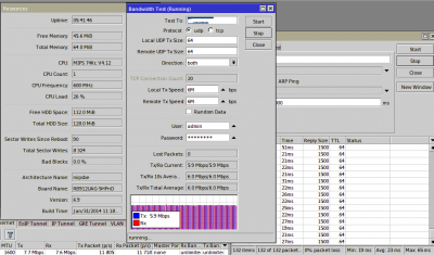

andryas Опубликовано: January 20, 2015 at 23:17 Опубликовано: January 20, 2015 at 23:17 Так ппс не измеряют. Дайте дуплексный ( обязательно) тест UDP пакетами 64 байт Вот так догрузил, линк при этом себя чвствует отлично, сойдёт?
