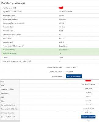

Alver Posted December 15, 2014 at 04:11 PM Posted December 15, 2014 at 04:11 PM (edited) Один оператор ( за границей, СНГ) поднял линк в горах на 98км над водой ( озером) на двух ePMP Сonnectorized. Антенны Jirous 32dBi, полный LOS . Стабильная модуляция MCS12, прокачка тестом 23 на 15Мбит в канале 10 МГц. Edited December 15, 2014 at 04:13 PM by wimaxx

argus78 Posted December 16, 2014 at 04:00 AM Posted December 16, 2014 at 04:00 AM Один оператор ( за границей, СНГ) поднял линк в горах на 98км над водой ( озером) на двух ePMP Сonnectorized. Антенны Jirous 32dBi, полный LOS . Стабильная модуляция MCS12, прокачка тестом 23 на 15Мбит в канале 10 МГц. А почему в 10 мгц? Интересно, сколько бы получилось в 20 мгц?
